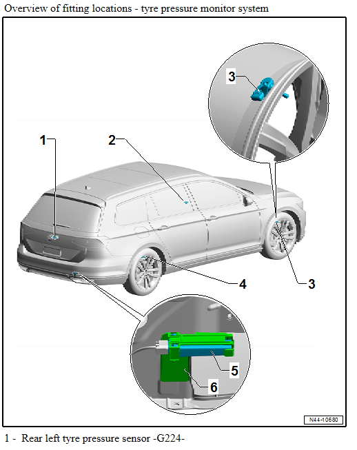

Auto suht pulkadeks lammutatud nüüd, pampri alla Side Assisti plokikesed ja juhtmed ära viidud :)
Mitte ei leia kohta üles kus TMPS juhtplokike käib. ELSA läbi sobratud, kui ikka ei leia :shock:
TaKu8
Postitusi: 167
Liitunud: 14 Sept 2017, 15:45
Auto: Volvo V90
Asukoht: Ida-Võlumaa
Tänanud: 22 korda
Passat B8-le Direct TPMS ja Side Assist retrofit
Jaanuseonu kirjutas: 30 Mär 2019, 12:44 Auto suht pulkadeks lammutatud nüüd, pampri alla Side Assisti plokikesed ja juhtmed ära viidud :)
Täpset kohta ei oska öelda aga sellel oma hoidik (3G0907538) , mis kinnitub kuskile kere külge tagumise stange taga.

Koht leitud, ei osanud enne nii lihtsast kohast otsida :)

@volkar juhul kui saladus ei ole, siis kust need pildid pärinevad?
PiltPiltPilt

argo kirjutas: 30 Mär 2019, 16:49 @volkar juhul kui saladus ei ole, siis kust need pildid pärinevad?
ikka ELSA-st, kust mujalt auto kooslust kõige täpsemini õppida saab :wink:
