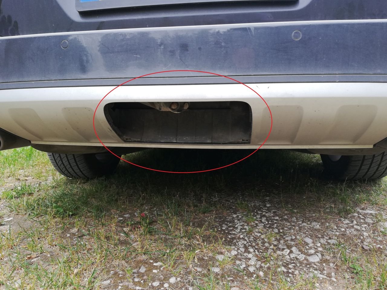

Keegi oskab B7 Alltracki kärukonksu katte tootekoodi ütleda? On teine kuhugi kaotsi läinud.
Vt pilti.

Pole ühtegi Alltracki näinud musta värvi stange alumise osaga. Tavapassatil polegi seal luuki. Seega r-line oma?

Alltrackil hõbedane aga seal omakorda sõltub summutitorude arvust.

Ma enda R-line ostsin samuti selle puuduva luugi AAP-st, kuid pildil on küll kaheldav, kas Alltrack ikka R-line on, kui üldse tehti neid?
Aga kas mitte see ei sobi?: https://www.ebay.co.uk/itm/VW-PASSAT-B7 ... 4181187911

Jah, see Tiidu oma tundub Alltrackile kuuluvat.
Kirjutasin et eespool musta värvi koodiga 3AF807397B 041 on minu meelest R-line oma. Alltracki oma ei ole see kindlasti.

Summuti torud ühel pool:
3AF807397A U41
Summuti toru mõlemal pool:
3AF807397 U41
Mõlemad ~24€ esindusest.

Ei tea mis kruvidest te räägite. Forsist sain uue, võtsin pakist välja ja panin poe ees külge. Ei ole seal mingeid kruve.
Samasugune nagu lingil
