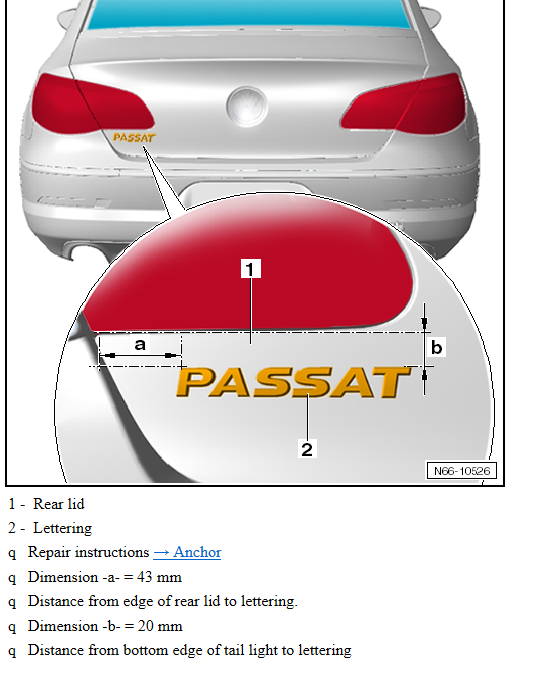

Kas keegi oskab aidata VW CC 2008.a pagasniku peale R-line märgi täpse asukoha määramisega ehk kuhu täpselt on õige kleepida?
Mingi pilt mõõtudega kellegil olemas ?
cc emblems.PNG (166.92 KiB) Vaadatud 5211 korda

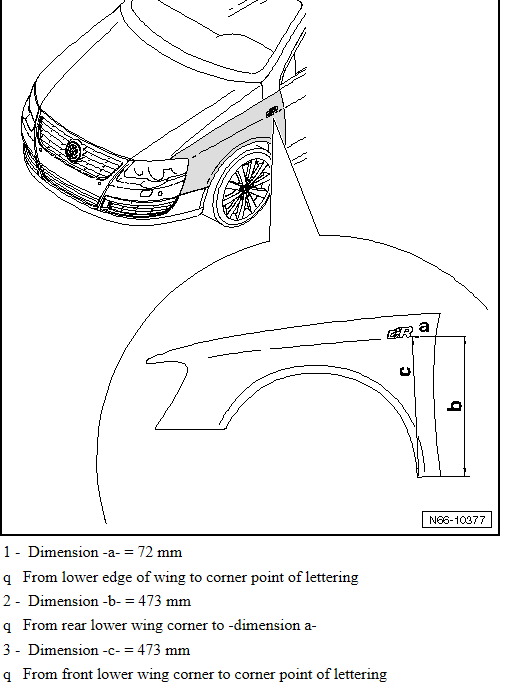

Kas sellist joonist ei oleks võimalik saada vw passat b6 esitiiibadel olevate rline märkide täpse asukoha kohta.
ikka on
