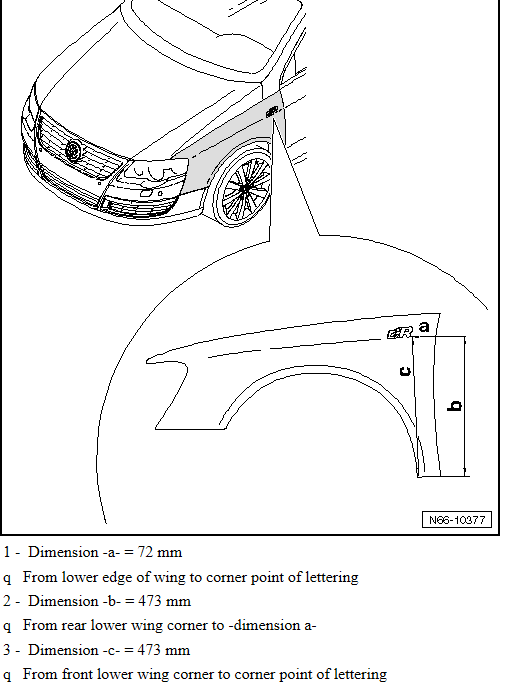

Kas sellist joonist ei oleks võimalik saada vw passat b6 esitiiibadel olevate rline märkide täpse asukoha kohta.

ikka on
