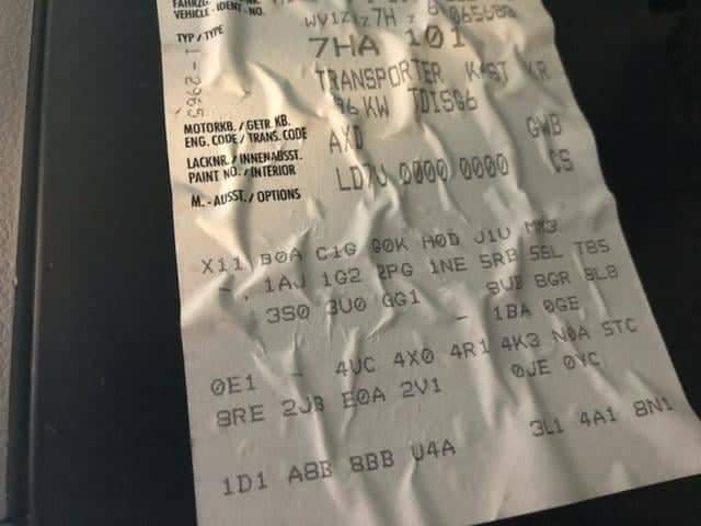

Vaja oleks uut kasti aga ei saa aru, mis numbreid peaks vaatama, et milline käigukast sobib VW T5-le?

Või oskab keegi soovitada inimest, kes remondiks 🙂
Kas number LD7U..... on määrav number kasti valikul? Saan aru, et GWB- käigukasti kood, AXD mootori tüüp, TDISG6- mootori kood. Need kõik numbrid on tähtsad kasti valikul või veel midagi?

Tehasest on olnud käigukast koodiga GWB, teine samasugune kindlasti ka sobib ilma midagi ringi tegemata. Manuaali puhul enamasti sobivad paljude koodidega kastid aga erinevusi võib olla ülekandes ja näiteks veovõlli flantside jämedustes, viimase puhul ei saa lihtsalt vana kasti eemaldada ja uut asemele panna.

Ja kuidas ma saaksin kontrollida, et ülekanne ja veovõlli jämedus sobib? Kast maha võttes ja peale vaadates? AXD ja TDISG6 pole kasti valikul olulises?

TDISG6 ei ole oluline info käesoleval juhul. AXD on mootori kood, mis on oluline.
Üks parasjagu käepärast olnud varuosakataloog ütleb, et võiksid asemele sobida ka käigukastid koodidega GWC, HRV, HRU, JFT, JFS aga tuleks arvestada seda, mida @J.Aru ülekannete ja flantside kohta rääkis. Õhtul saab koode täpsemalt vaadata.

Sama koodiga kast hakkab kindlasti külge. Kui mõne teise koodiga kasti kasutada siis peaks eelnevalt infot otsima või/ ja veovõlli flantsid reaalselt üle mõõta (ei pea kasti eemaldama, peaks saama ilusti autoalt hakkama).
Remondi osas oleneb mis praegusel kastil viga, kui korpus rikutud pole siis enamasti ikka on remont võimalik, iseasi kui kulukaks võib minna. Remondi jaoks siiski kast tuleb eemaldada.
