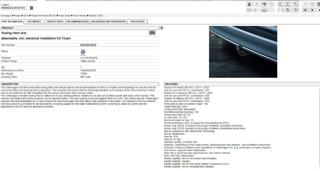

Tere.
Kas keegi oskab suunata õigele teele seoses asjaoluga, milline originaal (ORIS?) klapitav elektriline haagisekonks sobib Passat B8 Variandile? Kood iseenesest peaks olema 3G9803881, aga kas lõpp A, B, C, D või mingi muu? Eeldan, et siin võib olla seos varustusega, seega VIN on autol WVWZZZ3CZFE473712.
Mida veel lisaks on vaja? Huvitavad orig. tootekoodid.
Konksu pistik koos juhtmetega peaks olema 3G9971124A/B, aga jällegi, kas on vahet, mis täht koodi lõpus on?
Mainitud juhtmestik ei sisalda (tavaliselt) pakiruumis asuvat lülitit - mis on selle tootekood?
Kas mainitud komponentidest piisab haagisekonksu lisamiseks (kodeerimine lisandub nagunii)?

Originaal eemaldatava haakekonksu kit on koodiga 3G0 092 150 B sisaldab ka juhtplokki ja juhtmestikku.
Hind esinduses 752,06€

Tänan. Hea teada. Hetkel huvitab just see kaitseraua alla/taha klapitav versioon, mitte lihtsam eemaldatav.
