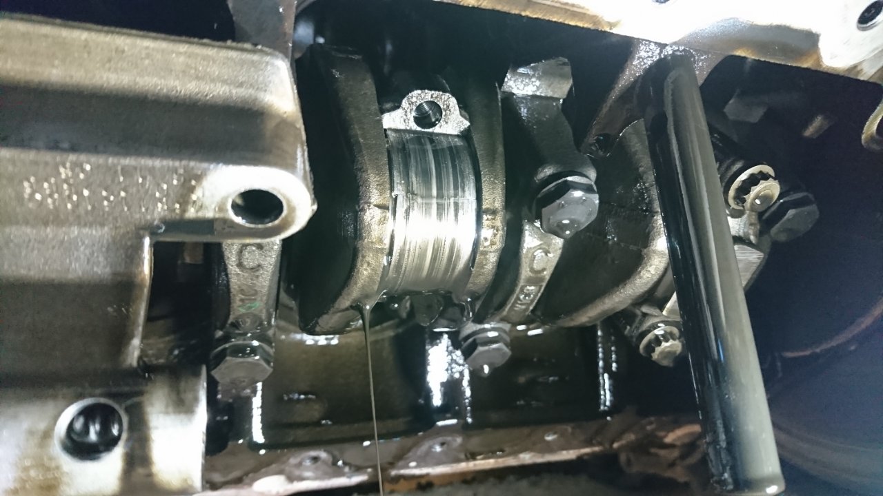

Vw Caddy 2009 hele lagin mootoris/VIGA LEITUD!
Kepsusaale ikkagi.
Kiitused "tofetome"-le :clap:
Õli ikka vahetasid kui ülaotsa remonti tegid? Ikka karm hall ollus sealt niriseb...
GTI kirjutas: ↑05 Nov 2019, 17:48 Õli ikka vahetasid kui ülaotsa remonti tegid? Ikka karm hall ollus sealt niriseb...
Eks see raua ja pronksi puru täis ole, siis muutub ka selliseks hallikaks.
Jah uus õli sai filtriga loomulikult, valvoline 5w30 xl3.
Kusjuures ma ise kui egr vahetasin, kontrollisin õli ja no täitsa imelik hallikas rohekas ollus oli tõesti, aga noh selleks ajaks ka juba tiksuski, kui remonti tuli. On näha et õlivahetustega pole just üleliia pead vaevatud.
