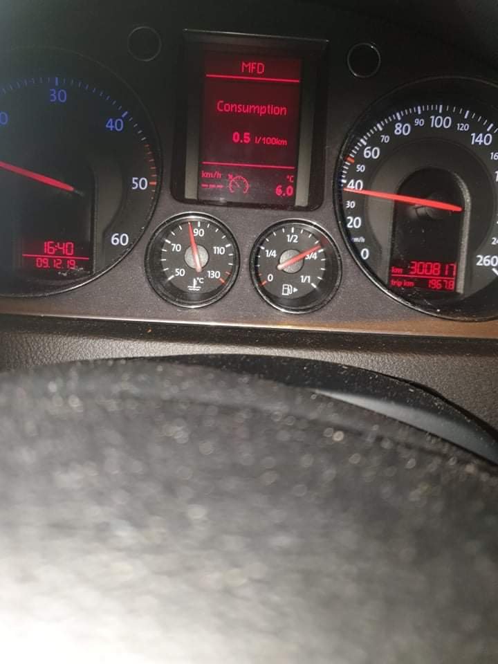

Tere. Mure järgmine: passat b6 1.9 77kw 2008 passatil on külmaga hakanud kõikuma jahutusvedeliku temperatuur. 90neni ei jõua. Max 87vms ja 70 vahel. Eile sõitsin 2h maanteel ja temp langeb 70nele ja siis tõuseb 80le jne. Kahtlustan termostaati aga äkki veel midagi kontrollida kui seda tõttan vahetama? Täpsustan et autol webasto.

Alusta termostaadist, kui tegemist dsg kastiga isendiga, siis ka kasti termostaat

Manuaal on.
