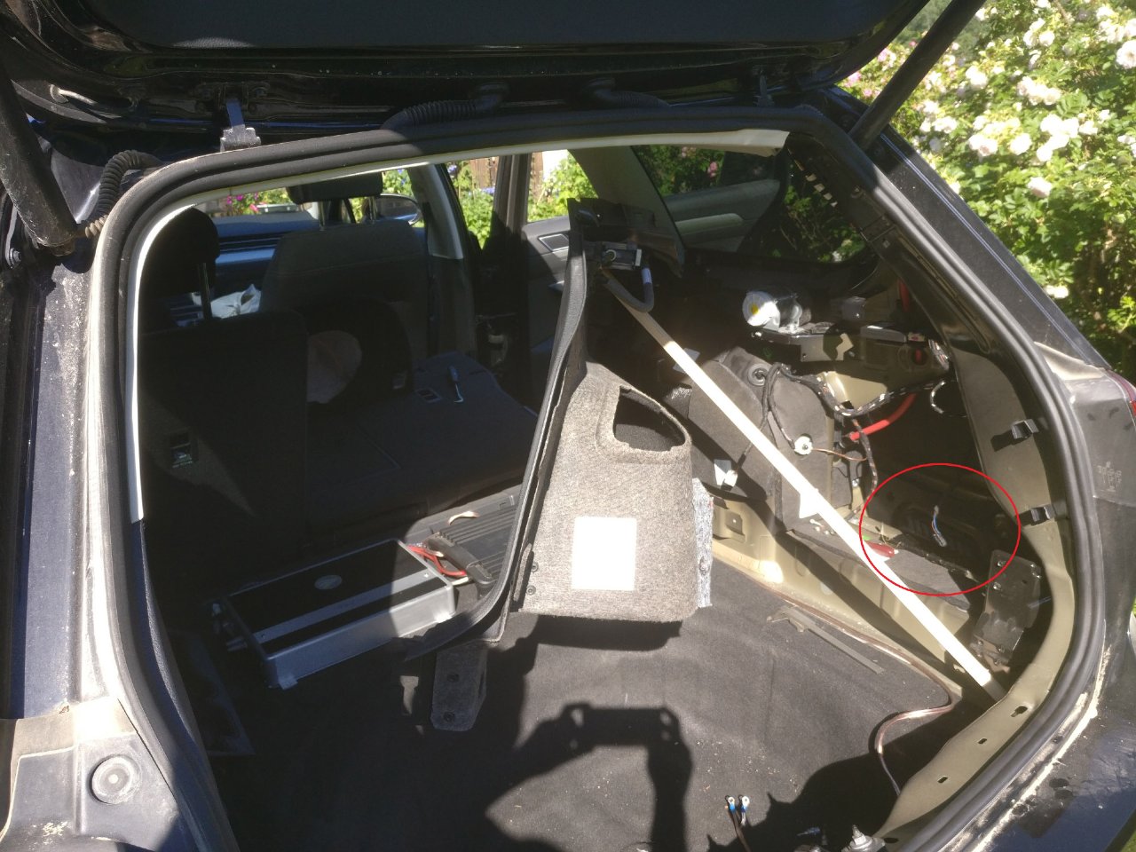

On ka B8-l need täiesti olemas. Pildil punase ovaali sees.
