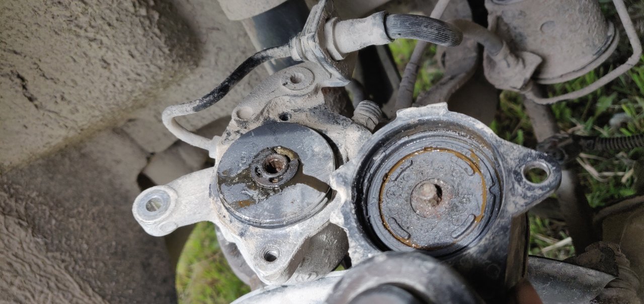

Lisasin pildi, on näha et nuudid on maas, egas siis jäägi muud üle kui varuosakeskusse päring, soodsaimalt pakkujalt mõlemad supportid ning mootorid tellida ja alla lasta panna, enam ei julge hakata torkima

Okei, siis selge, tegid midagi valesti seal või olid nuudid juba enne veidi vigased.
PS: pilt on veidi kehva, midagi paistab aga vähe

Nuudid roostetavad ära lihtsalt, olen ka mitmeid selliseid näinud. Ju siis enne lahti võtmist hoidis mingi sodiga haakumas veel. Veakood peaks olema sellisel juhul, et pingutusjõudu ei saavutata, kerib tühja.
Pidurisadula sisse saab tellida uue võlli ebayst, aga kuskil Eestis ka keegi äritses nendega, keegi Forssist oli vist. Kunagi proovisime vahetada ainult mootori, aga rikkus uuel mootoril kohe nuudid ära. Seega tuleb jah vahetada mõlemad detailid, kuigi silmaga võivad nuudid korralikud tunduda.

Lihtsalt infoks ka, et pildi näha, et ka pidurivedelikku on läbi võlli lekkinud. Sellisel juhul tuleb vaadata, et võlli pesa oleks ok, kui minna taastamise teed.
Uued TRW-d on kulukad küll, kuid vähemalt kestavad ja töötavad. K27 supportiga olen maadelnud ikka pikalt kuna mootor aku otsas võib ju töötada, kuid EPB juhtmoodulie karakteristika lihtsalt meeltmööda pole.
Variant2 on odavad supportid ja TRW mootorid.
