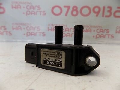

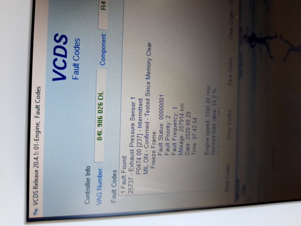

Probleem sis järgmine. Et süttis mootorituli. Veaks annab exhaust pressure sensor1. Vea kustutad ära saab päeva sõita süttib uuesti. Veakood ka manuses. Sai vahetatud mingisugune andur ära ei ole 100 prossu kindel et õige aga selline anti poest.
. Ehk oskab keegi aidata.

Kas neid andureid on kapoti all 1 või 2?
Pildil näidatud anduri osas olen ise näinud veakoode:
P245600 - Diesel Particulate Filter Pressure Sensor "A" Circuit Intermittent/Erratic
static
P245200 - Diesel Particulate Filter Differential Pressure Sensor Circuit
Intermittent

Neid on 2 kõrvuti

Näppisin mõlemat sis tuli ka üks teie antud veateadetest

Aga vahetatud on ainult 1?

Just nii
