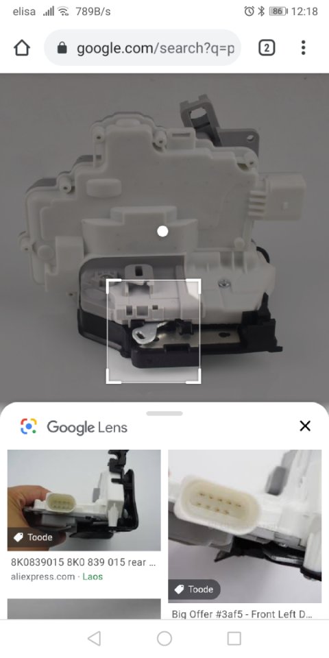

Proovi see hoob ülesse leida. Arvatavalt aitab ka kui suudad trossi kõri mehhanismi küljest lahti lükata. Pilt on küll parem poolsest lukust, aga ehk aitab

Trossi kõri on mehhanismi küljest lahti, tross käepideme küljest lahti. Hooba ei leia ja uks lahti ei tule

Siis on miskit tõsisemat häda.
Proovi luku südamik välja saada, kui tagaukse vahelt ei saa kruvidele ligi, siis tõsta lihtsalt uks eest. Luku silindri august peaks selle hoovale enamvähem ligipääs olema.
