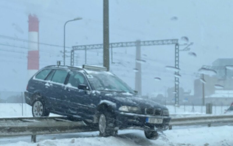

Vat see Ledbar peaks kaugustesse näitama :mrgreen:
