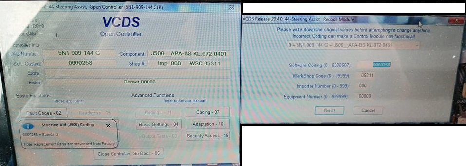

4. Ise kahtlustasin, et kuna vahepeal lasti remondis aku tühjaks, siis võib olla nullis mingid seaded ära elektrilisel latil ja ostsin VCDS-i, et need üle vaadata, aga tuleb välja, et minu latil ei olegi seal kodeeringus midagi muuta.
Kas on veel midagi mida proovida enne kui uue lati tellin? Googeldades leian, et on ka võimalik mingeid uusi või teisi lati firmware-sid peale flashida. Äkki keegi targem oskab nõu anda, enne kui lati ära tellin. Rool keerab koha peal seistes peaaegu sama kergelt kui enne, aga sõites läheb oluliselt raskemaks, mis on mulle loogikavastane, sest kui oleks mingi mehaaniline lati viga, siis peaks ju asi vastupidi toimima? St et koha peal keerates vajavad rattad rohkem jõudu kui hoo pealt? Mingeid veakoode ka pole.
Lati kood VIN koodi järgi: 3AB-423-061-M
Lati kood VCDS andmetel: 5n1909144g

Sa räägid vist steering angle sensori resettimisest siin? Minu teada, kui oleks selles probleem, siis peaks armatuuris ka rooli tuli põlema. Anyway, Forss juba võttis 10ks minutiks klemmi maha ja ma eeldan, et nad tegid selle sama asja läbi. Korraks võtsin ise ka klemmi maha ja saingi armatuuris paar tuld põlema, tegin neid samu asju ja tuled kustusid, aga muud midagi ei muutunud.

Aga küsin nii, et kui on kunagi mingi uuem roolilati kood peale flashitud, siis kas aku tühjaks jooksmine võib selle koodi kustutada? Näen siit (https://vag-flashinfo.de/index.php?part ... 144&as=#vw), et minu kood (072 või 5N1909144G) on nii vana, et pole seal isegi kirjas. Nende uuematega väidetavalt saab ka rooli raskust reguleerida. Äkki oli ennem mõni nendest uuematest peal ja rool max kergele settingule pandud, ja nüüd tühja akuga see kadus?
