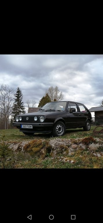

Sai endale kunagi selline golf ehitatud.
Kuna lumi peaks varsti ära sulama, siis tuleb pill kuurist välja ajada. Mõtlesin, et küsin enne paari asjaga nõu.
1) Keegi on kunagi katusesse augu lõiganud ja sinna pop-up katuseluugi pannud, aga kurjam laseb vett läbi. Tihend sai uus pandud - ikka niriseb vett sisse. Mõtlesin, et võtan luugi korra küljest ära ja vaatan, et ehk tuleb vesi luugi ja katuse vahelt, aga tundub, et raibe on katuse külge kinni liimitud vms. Proovisin mis ma proovisin aga ei tutkit.
On siin kellegil kogemusi, et mis tegema peaks?
Golf 2 1984 (1.6 55KW bensiin) pop up katuseluuk
