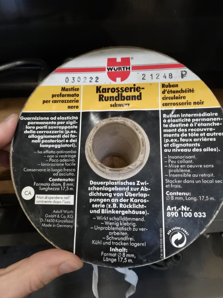

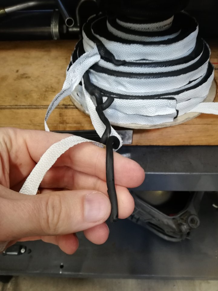

Jah, ilmselt mingi tihendusmass lahendab tihendi mure.

tito kirjutas: 24 Mär 2021, 09:17 Jah, ilmselt mingi tihendusmass lahendab tihendi mure.
Oskad mingit konkreetset toodet soovitada?
Tõnu
Postitusi: 5300
Tänatud: 222 korda
2004 Passat B5.5 1,9L 74kW automaatkasti kohta küsimused
MantaOwner kirjutas: 24 Mär 2021, 09:42
Tõnu
Wuerth pakub sellist kleepuvat massi suure rullina, saab kasutada eduliselt uste jms tihendamisel, seda saab vajadusel murevabalt eemaldada, hea lihtne toimetada.
