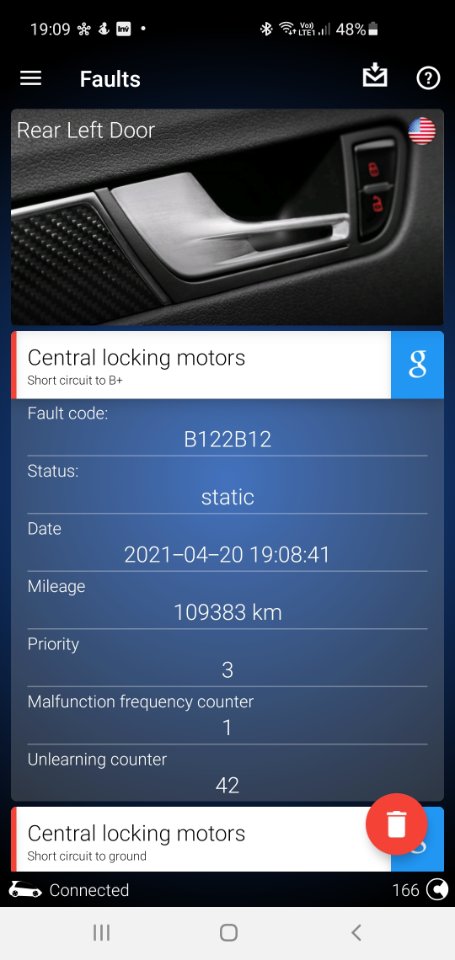

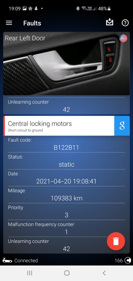

Tegelikult tuleb aga mitte esimese korraga.
St kui auto on lukus siis ei avane kesklukk plökaub lihtsalt.
Kui seest lahti teha siis avaneb väljast niikaua kuni uuesti auto lukku panna.
Veaks annab short sircuit to B+ ja ground.
Internet soovitas lingi demonteerid ja monteerida.
Võtsin polstri lahti sh kõik juhtmed pistikist lahti mis lukuni viivad.
Linki interneti abiga kätte ei saanud, üks lingi katte plastiku kõrv läks katki ainult :thumbdown:
Peale kõike link ikka ei toimi kui auto lukus.

Ukse ja kere vahel tunduvad juhtmed terved nii palju kui mudides-sikutades-vaadates aru saab ja sealt pistiku ja kummi vahelt näeb ega palju ei näe tglt.
Umbes sama vanal G7 Gofil on mul jamanud ka just taga vasak uks aegajalt aga mitte püsivalt ja vigu ei näita.
Peab vist ikka luku ostma ja kui ei aita siis edasi otsima.

Täna siis selline veakood :lol: :clap:
Uks veel käib aga nojah kui nii siis nii.
