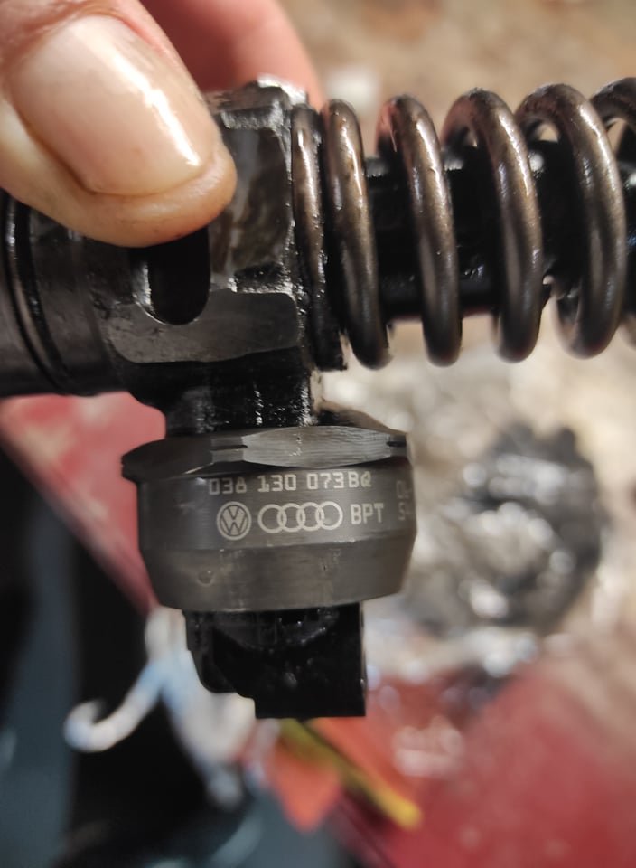

Hei Hei!
Mul passat laiali. 2.0 103kw põletas teise silindri kolbi augu sisse. Ma arvan et on pihusti läbi, pritsib liiga palju peale.
Leidsin siis netist mõned doonor autod, millelt saaks siis pihusti.

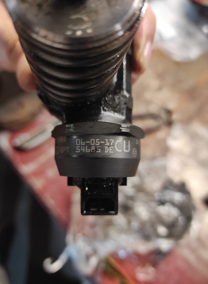

Aga kysimis siis siuke, pihustil on kaks koodi. 1 kood on sama mis minu autol, teine jällegist täitsa erinev.
Kes oskab anda nõu, mille järgi pihustit valida ja mis koodi jälgida?
Kood 038130073BQ on sama(alumine pilt), teine kood paraku mitte(ylemine pilt)
B6 Pihustite probleem
Üks on vist vag-i kood ja teine on varuosakood. Mingi keiss nendega oli.
Kui see pikk kood(mis sinuomal on sama) siis peaks sobima

olgu, suured tänud!
Katsetan siis järgi
