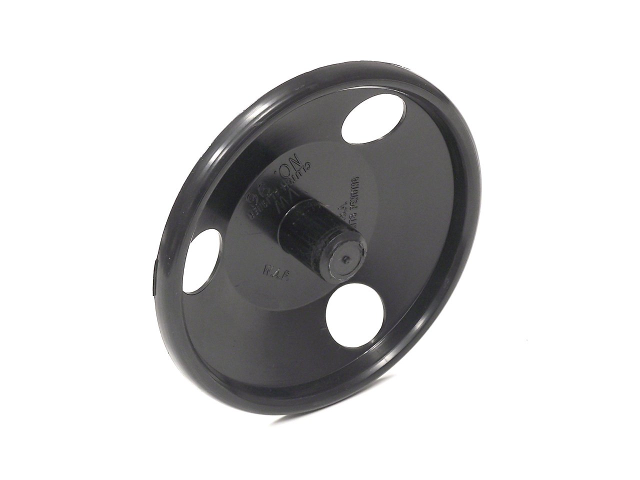

Antud siduril pole traditsioonilist tsentreerimisvõimalust kus väntvõlli tagaotsas on mingi ava mille järgi ketas tsentreeritakse sest korvi lahtusplaat istub ketta ja v.võlli vahel eest. Tsentreerimine käib hooratta järgi. Tööriist on selline:
