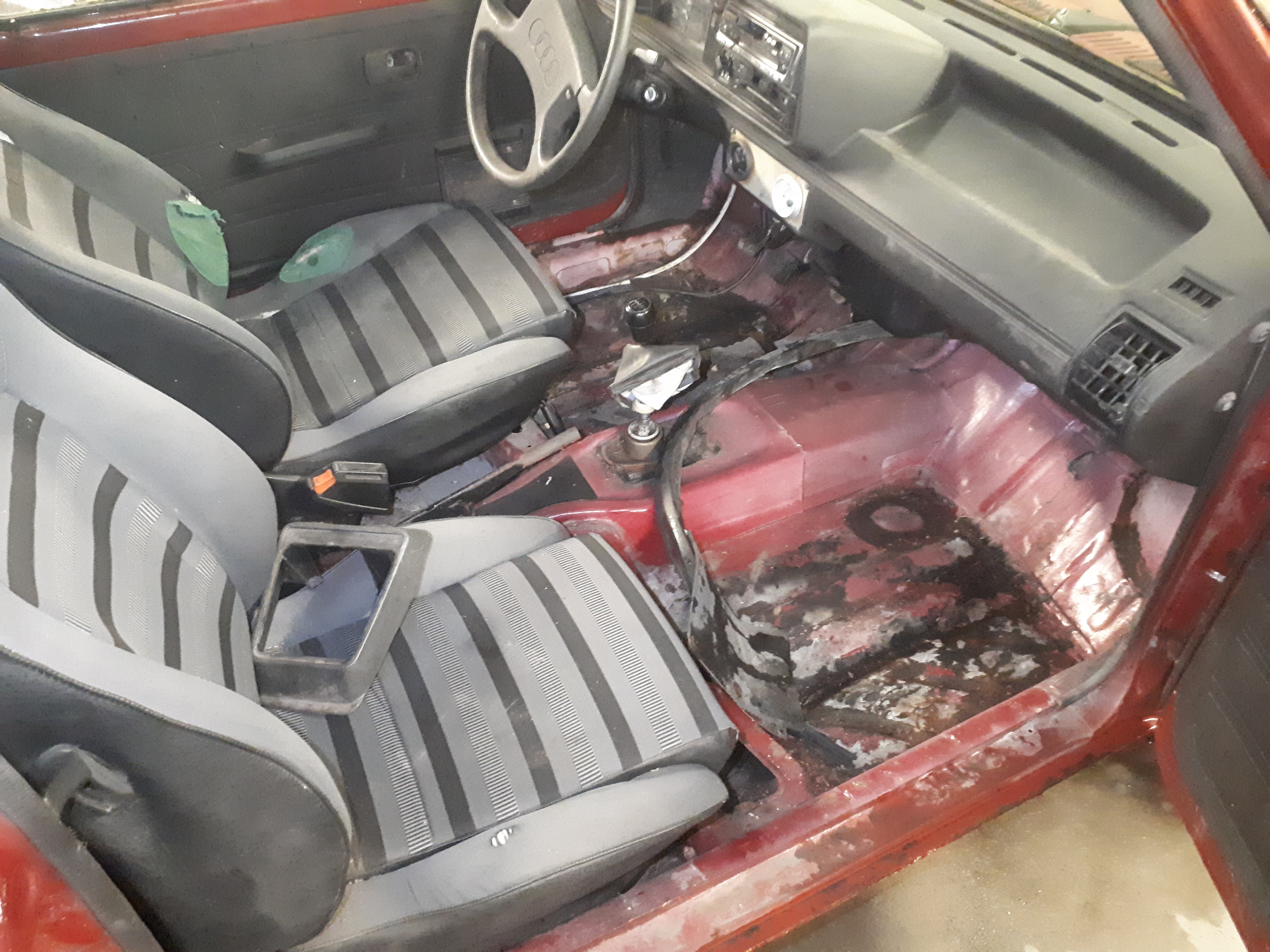

Tere.
Imelikul kombel, maeiteamiks, sattus mulle üks vana jetta. Kas just seda nüüd vaja oli, ei tea. Tõmbas selle poole just see, et 2 ukseline. Läksin vaatama, üsna kindel olles, et tühjade kätega ma tagasi ei tule, kuna see vanade autode haigus lööb ikka veel vahepeal välja. Istus seal nukralt lume all, külm oli kah, isegi seest oli härmas. Vaatasin siit ja sealt ja ikka need tüüpkohad nagu ikka, aukus. Kuigi peab tunnistama, et minuarust täitsa hea eksemplar. Natuke parem kui roheline golf oli, kuid samas ikka palju parem kui kollane on. Leppisime kokku ja järgmine päev sai treilaga ära toodud. Pagassi lahti ei saanud, kuna lukk oli arvatavasti jääs. Samas hiljem selgus et lukk katki. Sai siis katkise tule august käsi sisse aetud ja lahti tehtud. Oh sa! Põhjamatt olemas ja täiesti terve. Armaturi alumine pool ka olemas. Uued esi kettad ja klotsid ka pagassis ja muud prügi ka. Hiired olid seal omajagu tralli teinud, õkk.
Mootori poole pealt niipalju, et vahel on turbodiisel, ei tea mitu kw ega midagi. Polnud ammu ammu käivitatud. Õli tundus ka enam mitte sees olevat, sai lisatud. Peale juhtmete puhastust ja kapotialla paagi tegemist, sai pikalt käiatud, kuid tööle ta läks. Uskumatu.
Hetkel plaanides niipalju, et põhjaalune ja tagaots korda teha. Sìis mõtleb edasi. Rohkem postitan vist instasse kui siia, sealt leiab mind kui Simsonmk1s
Igatahes mõned pildid ka siia alla.

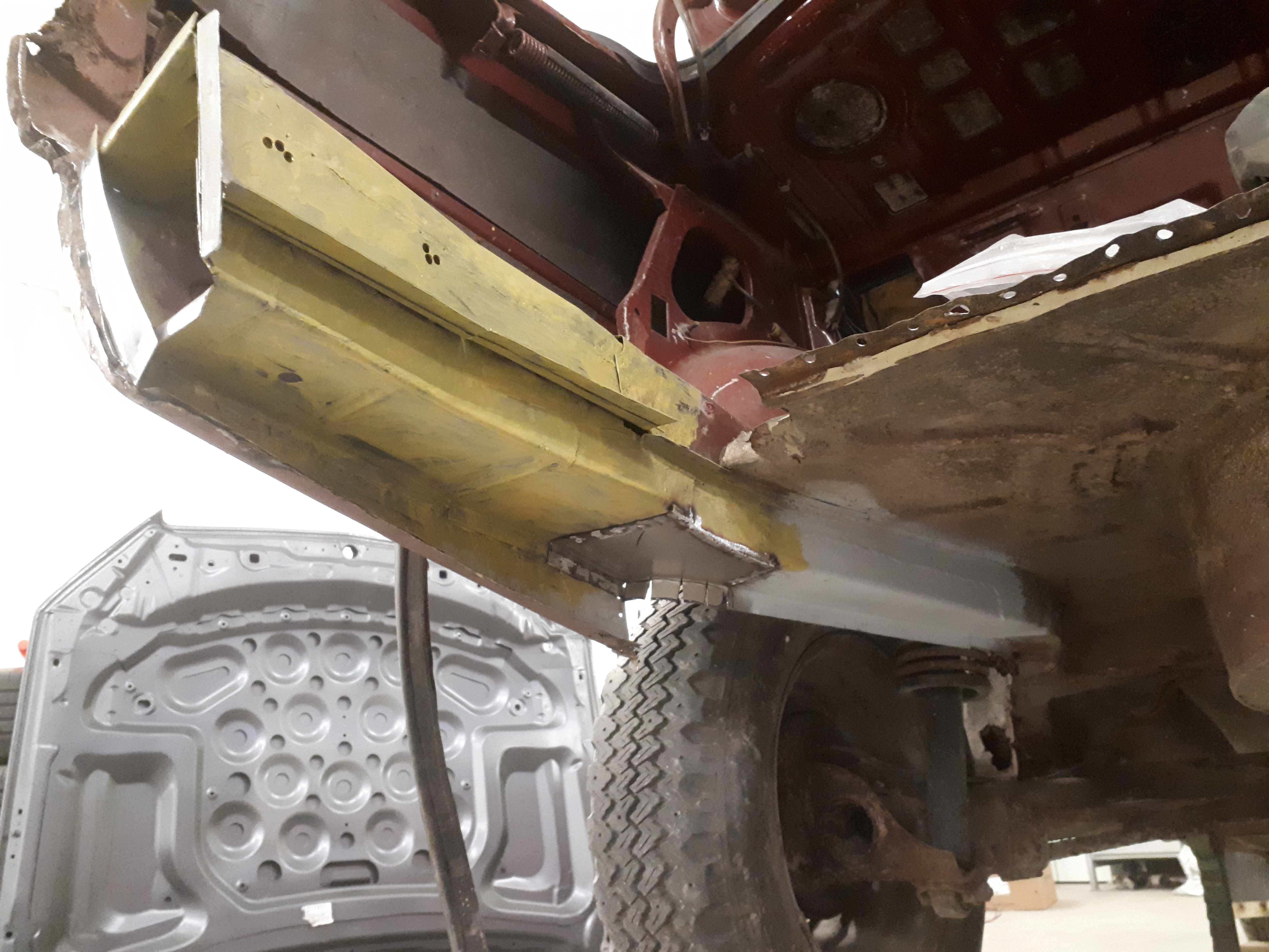

Vahepeal sai üks päev võetud ja sillakinnitused ära keevitatud põhja alt.
Samuti sai kasutaja Addx-i käest toodud tagapaneel.
