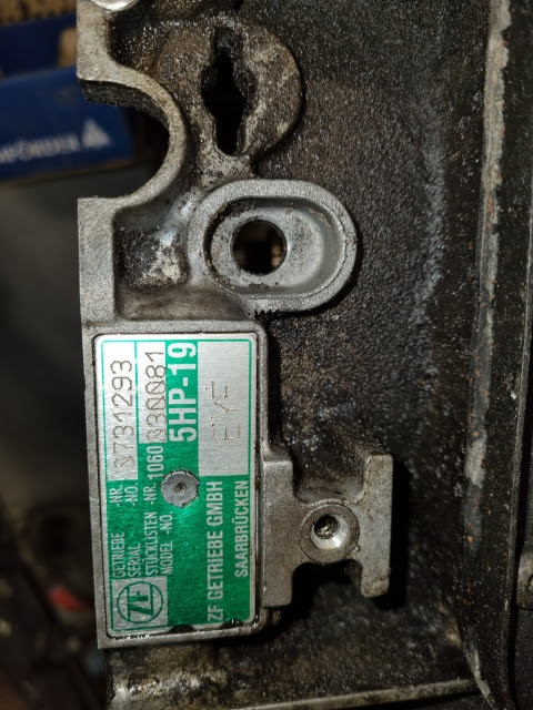

Tere. Käigukastide koodid natuke erinevad kuigi autode aastaarv sama . Kas neid kaste saab omavahel asendada. Praegu on see.
Asjaolude sunnil pean kasti vahetama ja saadaval on selline.
Kas keegi oskab kommenteerida.

Koodid on erinevad. Siiski,kui tead doonormootori kw. ,tundub siiski,et sobib. Enda auto mootori KW ju tead. Aga siiski.Pead teadma mis mootoriga masinalt on kk pärit. Miks müüakse kast? Küll tehtud tühja tööd. Müüdi kliendile saasta. Ega enne arusaa,kui kast all.Töö tehtud. Hoppa. Ragiseb raibe. Hakka otsast peale. Muidugi ,kui on automaat kk,siis on koodide klappimine omaette raketi teadus.Need automaat kastid on parajad mõnitajad kui remonti vajavad.

Jah. Sellega korras. Välisel vaatlusel on pistikud erinevad.

Pistikud ikka samad. Aga mis siis ikka erinb. Kas saan panna EZY kasti EYF asemele.

Kui kõik sobib, siis äkki on vahe lihtsalt ülekannetes? Et mingid käigud on pikemad/lühemad

Ikka on nii .et kui lahendus käes siis ka foorum unustatud. Jah sobis.

Sobis jah poldivalemiga. Kas ka ülekanded? Savi. Müün maha. Järgmine ostja heasusus. On ju siiski käigukasti ülekannete erinevus. Mootori kilowattide kohalt.
