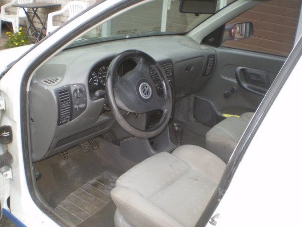

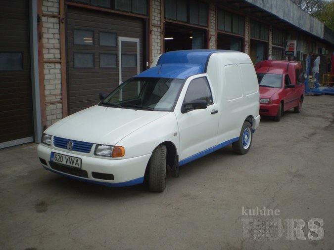

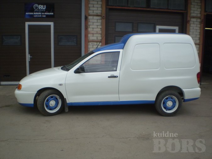

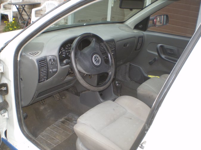

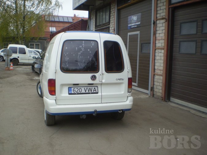

Alustame algust, kust siis mujalt. Äkki oli kuupäev siis 16.11.21, miksi pärast oli mul ilgelt mk2 Caddy vaja, ahja "Hea asju vedada" oli teemas vennaga. Hoidsin kuukese peategelases silma peal aga rahakott ei hakanud gümnasistina peale, lõpuks kukkus hind sinna maani, kus mul ainult 50euri puudu. Kõne isale, kes mind muidugi väljas naeris, et ma mingit pirukat tahan osta, kuid vaja minev raha laekus mu arvele, samal ajal kui vennaga olime juba teel auto poole.
Alguses tundus ka mulle see värvi kombo veider, selle arvelt ka härralt 50euri alla tingitud, natuke vist solvus kui ütlesin, et see värv üldse ei istu. Juba eos oli selge, et see 47kw-ne vaevalt hingav elektroonilise pumba diisel on jõuline, teel koju sai see väga selgeks kui üle 120-ne ei tulnud sellest mitte mingi imega(ma olin juba tallinnast liikuma hakates 15minutit haapsalusse hiljaks jäänud, muidu vist ei kihuta nii palju) :D . Oli Mul golfi vahel 1z (1.9tdi) võtta ning see swap pidi juhtuma kuu pärast algaval koolivahe ajal, muidugi ei toimunud (Spoileriks, see on seal vahel nüüd).
Võtan siin vaikselt kõik kokku, mis üle aastaga on juhtunud, vähemasti nii palju kui mul juhtunud on ja palju pildimaterjali on (60+ pilti). Meeleldi vastan kõigile küsimustele ja soovin head lugemist. Kirjutan nii, kuidas aega on, töö juures on mul igav eks näeb äkki ei lähegi väga kaua ;)
