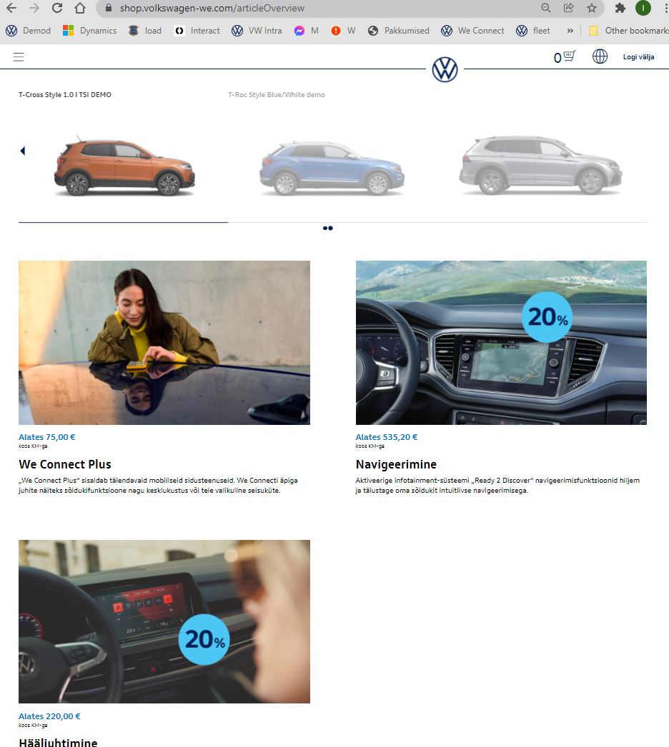

PS! Siit näed ka:
(eeldusel, et sul on kasutaja tehtud ning oled ka peakasutaja)
https://shop.volkswagen-we.com/articleOverview
Lisan pildina ka näite... (Sellel samal autol aktiveerisin otse autost AppConnecti näiteks, hind oli 220€ km'ga)

Golhv kirjutas: ↑01 Veebr 2022, 14:28 Sander Sander Sander...
MIB 3 multimeedias ei aktiveerita enam esinduses midag.
FOD on selle nimi, lähed autos in-car shop'i ja valid mida aktiveerida tahad. Summad on seal olemas.
No miks ma ka pilti küsisin. MIB 3 on tõesti mine poodi ja maksa peale:)

Selge, kuna seal midagi peale we connect plusi pole, siis ei saa.

"hästi" tellitud auto :) 185€ oleks see lisa uuena olnud....
Anna VIN ma vaatan korra backendi, võid PS panna
