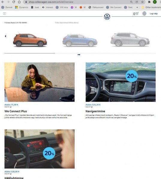

PS! Siit näed ka:
(eeldusel, et sul on kasutaja tehtud ning oled ka peakasutaja)
https://shop.volkswagen-we.com/articleOverview
Lisan pildina ka näite... (Sellel samal autol aktiveerisin otse autost AppConnecti näiteks, hind oli 220€ km'ga)

Lugemata postitus Postitas jaank »
Selge, kuna seal midagi peale we connect plusi pole, siis ei saa.
