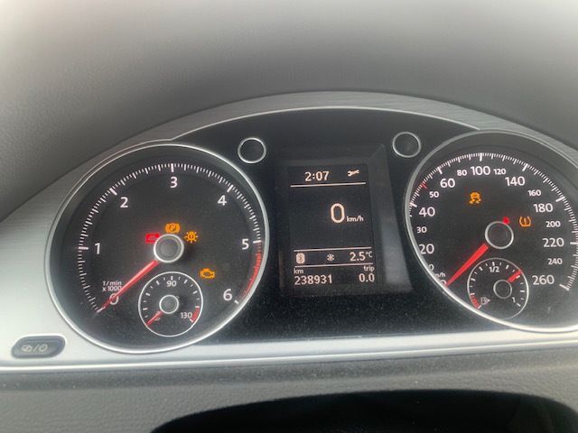

auto seisis 2 päeva maja ees ja kui oli vaja sõitu minna, siis ootas armatuuris jõulupuu.
pilt
Kaabel sappa ja punast kui palju

Veakoodid ju viitavad sellele, et mootoriaju ei leita. Kui oleks aku tühi, siis oleks enamustes moodulites "low voltage" viga sees. Ilmselt tuleks alustada kaitsetest ja releedest, mis selles ahelas on. Eeldan, et auto ei käivitu ka?

Passat B7 ecu kutu või aku? (vcds logi postituses)
Kõlab nagu aju.
Soovitus kui otsima hakkad, et ajukarbi peal kõigil sama kood kirjas. Õnneks saab neid edasi-tagasi flashida õige softi peale.
Olen Tartus lasknud mõned remontida ka aga ajuremont alati selline garantiita 50/50 töö.
