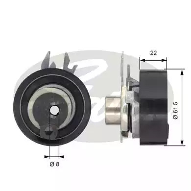

Lisan siia ka pingutusrulli pildi (laenatud internetist):

Pingutile treial teeb ekstsentrik-tikkpoldi, mis poldiliimiga plokki kinnitatakse ning pinguti käib mutriga kinni. Ekstsentrilisus kompenseerib pinguti uue asendi, millest piisab pikema rihma korral. Kui rihmamärgid kokku ei lange, on regul.nukaratas vajalik.

Plastikutega tegelevast firmast suurema mõõduga plastrull tellida. POM materjal või midagi paremat.
Hetkel peast ei oska öelda mis firmast me tellime selliseid plastdetaile.
Polo 6N1 hammasrihma probleem
Äkki mõne teise koodiga mootoril on juba rull ise suurem, aga muidu sama.

1,6 Golf II pingutusrull näib suurem olevat aga sinna oleks midagi alla vaja panna ning sellel on ka ääre rant mida originaalil pole.
Diisli oma on 26mm laiale rihmale (bensukal 20 mm) vbolla läheb, pole kuigi hinnaline vigur mida kasvõi katseks osta.
