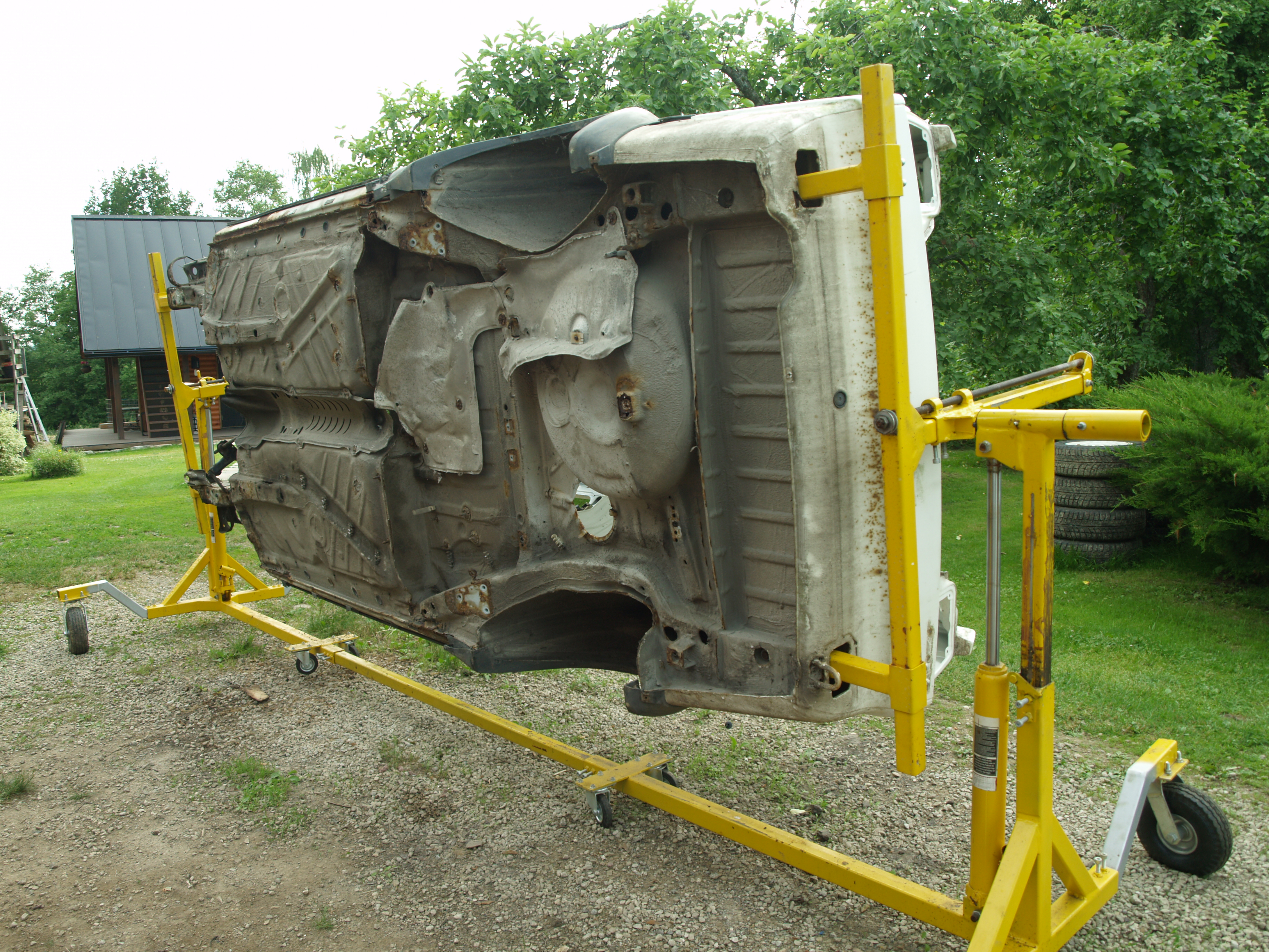

Tere.
Olen oma Jetta plaanidega jõudnud nüüd niikaugele et sai auto lahti lammutatud ja kere-grilli vahele pandud,plaan on teha syncro Jetta, vahetada kerel ära keskmine tunnel (kardaani tunnel) ja pagasniku põhi,siis jooksvalt veel kerel vahetada karbid mis jäid kohe silma. Eks kindlasti tuleb puhastuse-mastiksi eemaldamise käigus veel välja auke aga antud kere on oma vanuse kohta ikka väga kõva.Mootori kohapealt ei ole veel kindel mis sinna vahele tuleb ,aga arvan et TDI kas 81kw või 66kw.
Eks pildid räägivad enda eest:

Lugemata postitus Postitas t6nis3 » 30 Juun 2022, 15:17
Hea tõstuk,et saaks sirge seljaga toimetada. Nüüd,kuidas arendad G2ele 1,9 TDi 66kw.(tava turbo) või 81kw(muutuva geomeetriga turbo).elektri olukorda? Spido. Õhuvahetuse (intercooler) radika koht? Kõrgsurve pumba elektroonika ei lase ,olgugi et aju on ka kaasas,kuid edasi minna.TDi del on ka pedaali all reostaat. No ei ole trossi.

Tere.
Tõstuki()keregrill) tegin paar aastat tagasi ja see on väga hea abimees ,ei pea tõesti käpuli olema. Selle TDI ei ole probleemi olen juba ühe hästi töötava TDI 81 kw installinud RAKSIGOLF autole nii et kõik töötab nii gaasipedaal reostaadiga kui ka püsikas ,sellele autole sai ka aretatud originaal spidoblokk MFA ja kõik sai tööle +kliima ,mis on praeguste ilmadega super !!!,nii et seda osa ma ei karda.

Lugemata postitus Postitas t6nis3 » 30 Juun 2022, 20:57
AGA siiski. Armatuur paika panna,

Tean mida sa mõtled ,nende juhtmete paigutamine ja ära mahutamine armatuuuri alla on paras katsumus ,kui on veel mängus kliima seade,aga eks kõik järgi mööda.
