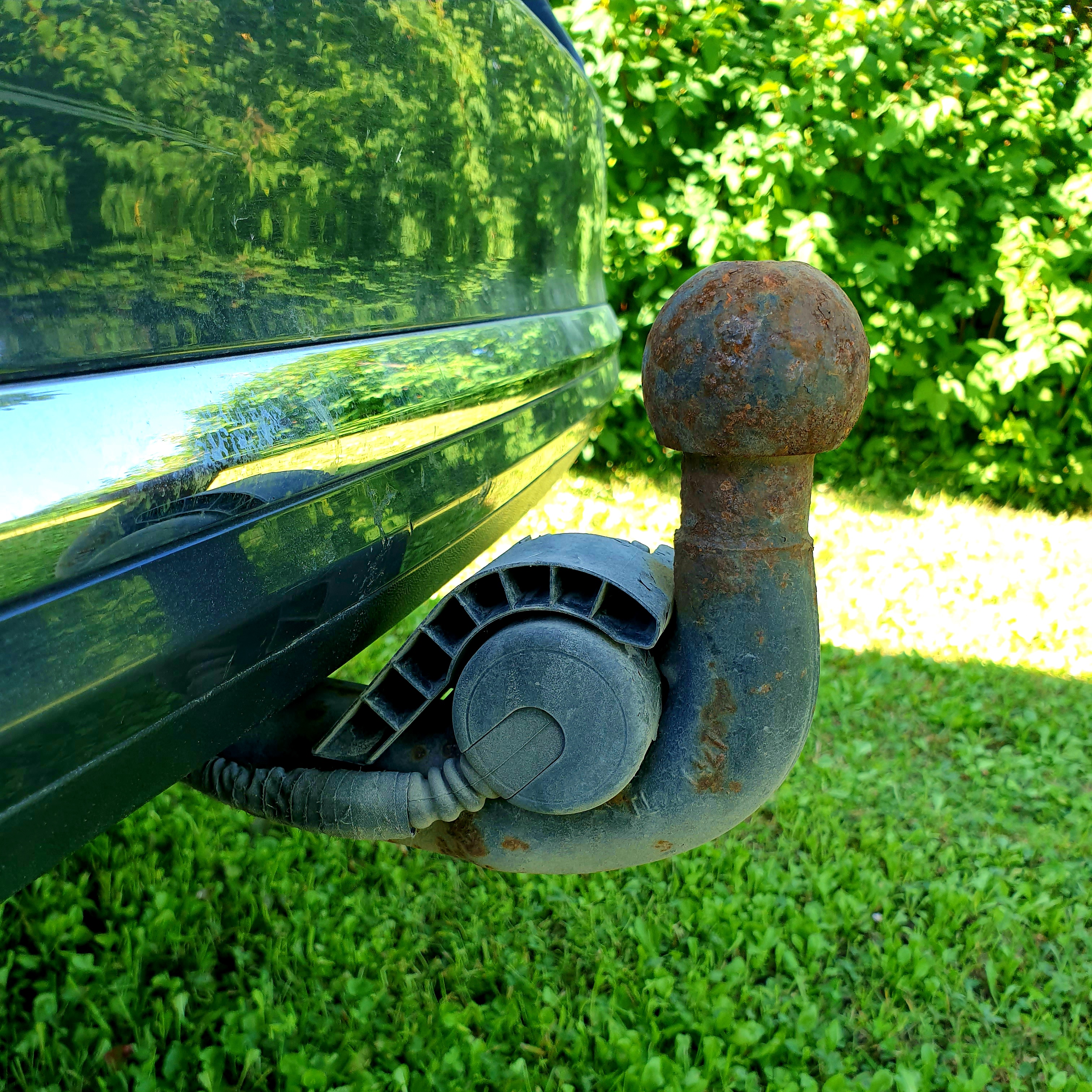

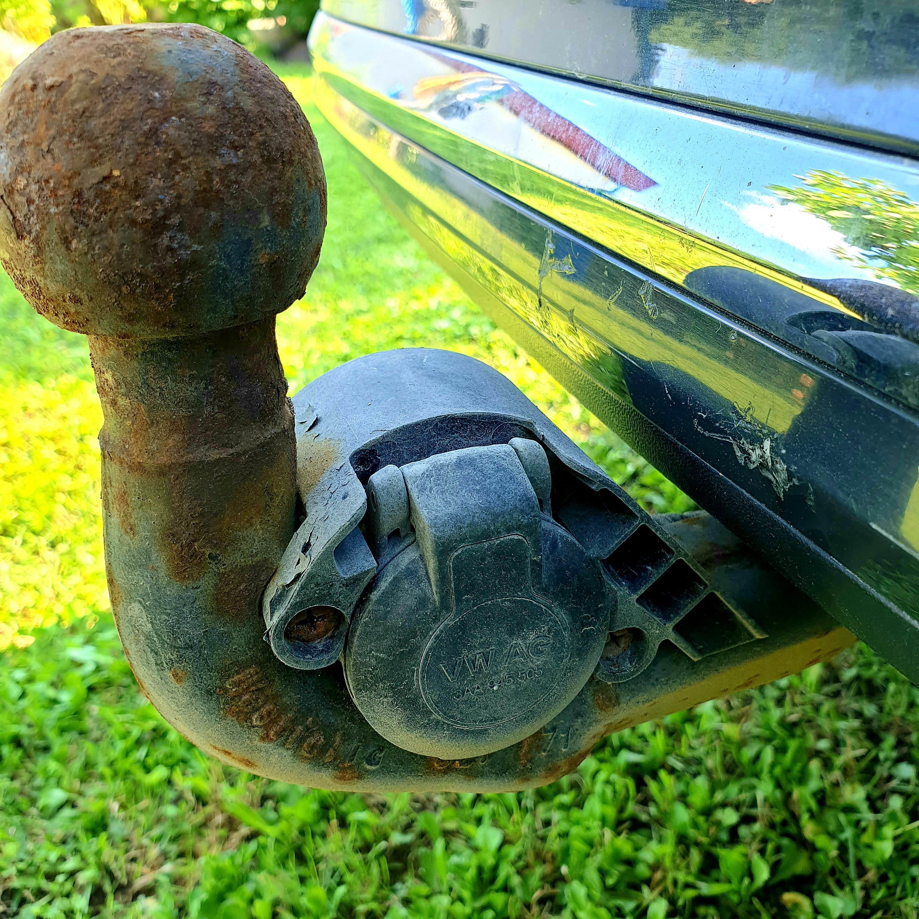

Stange alla peitu käiva konksu pistik on ebastandardse lahendusega - nipukatega kinni. Uurimisel ei saanudki täpselt aru, missugune detail sealt nüüd täpselt puudu on, kas selle saamiseks peaks terve konksu uue hankima?

Tundub, et puudu on õige pistik. Keegi kurinahk on vist valinud odavama lahenduse.

Konksu küljes on näha esimese pildi juures kaks kinnitus poldi jaoks kõrva. Tagumisel on ka polt sisse jäänud. Seega,pistiku kronstein oli mädanenud,kui käru pistikut oli vaja suruda kärule. Mingit uut konksu sellepärast vaja pole.Keevitage uus kronstein ja asi korras. Iseasi kuidas pistiku sisu on. See oleks teine teema.

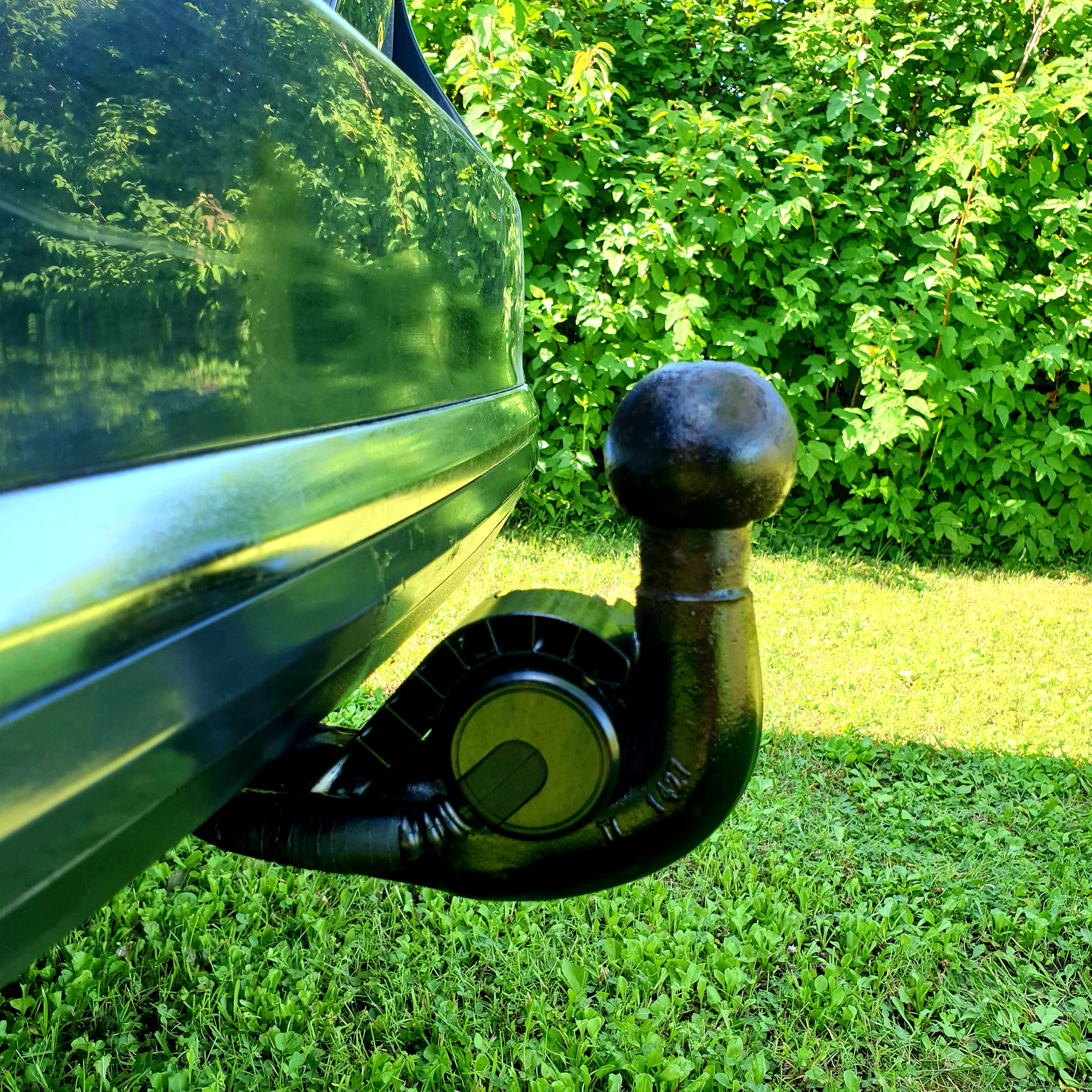

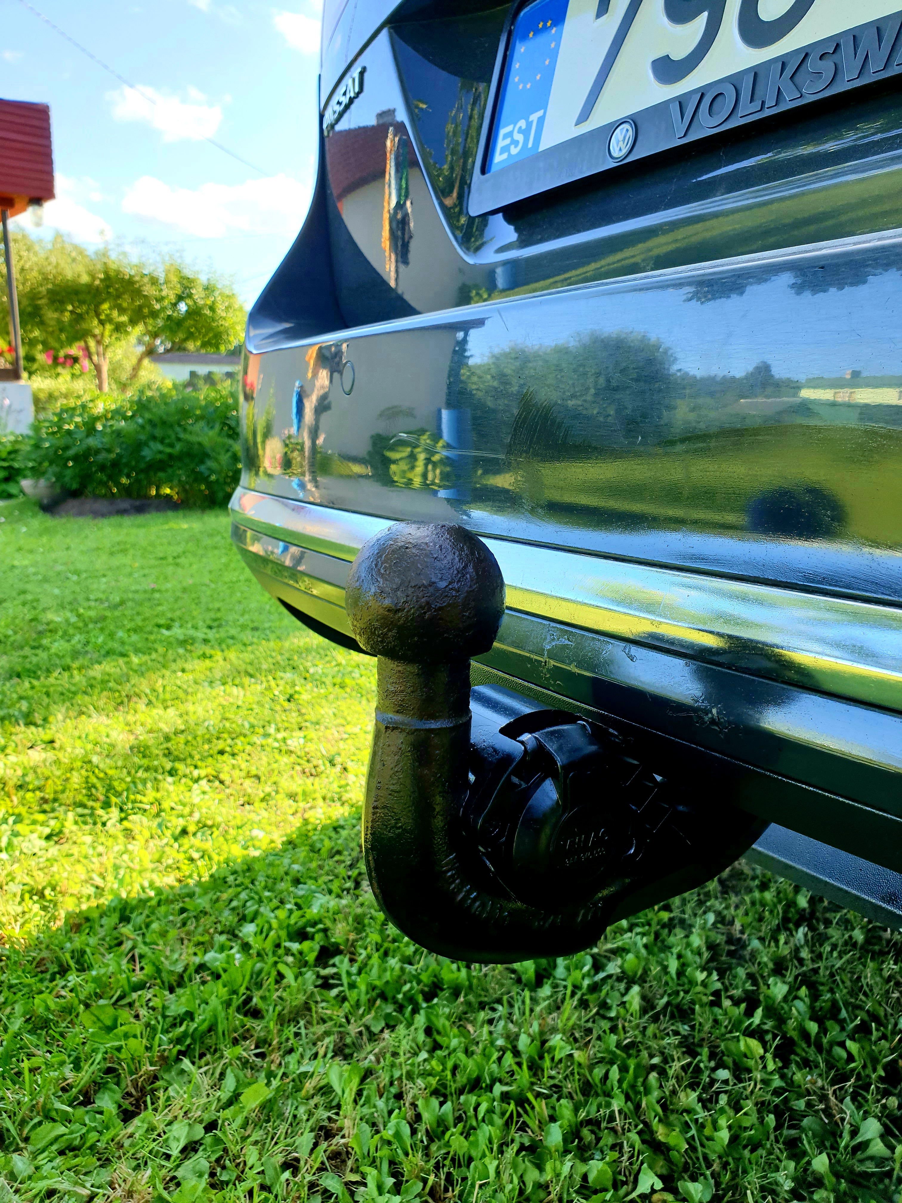

Mul on siis endaomal nii:

Jep :D Võõpasin puhtaks ja lasin Krown T40'ga üle. Nüüd ehk (natukeseks) ei riiva see roostes lont su silma :D

See seal küll orig ühendustoosi moodi välja ei näe jah. Ilmselt sellepärast pandi mingi suvaline kuna originaal toos 3AA945505 maksab 50€. Kinnitub konksu külge kahe M5x12 poldiga.
Originaalpesa on 13pin. Kui peaks olema vaja 7pin pistikuga haagiseid ühendada, siis on vaja kasutada üleminekut, mis on VW valikust koodiga 000055300C ~32€.
E: Lisaks toosile on ka selle kaarjas plastikkate aga selle koodi ei leidnud. Võibolla see sisaldub paranduskomplektis 3AA898647.
