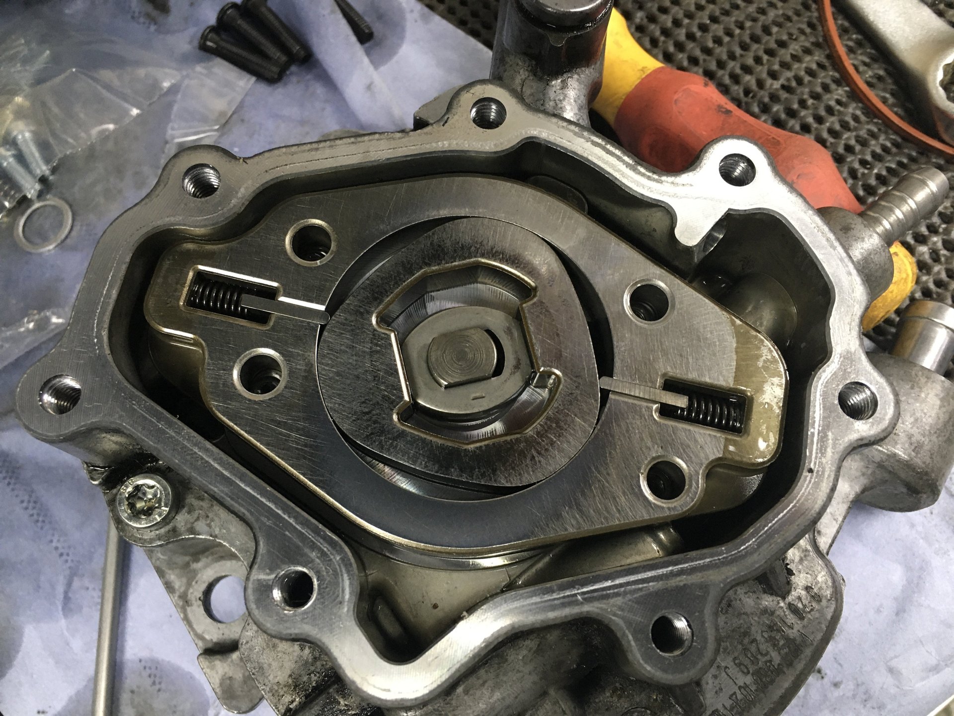

Tandempump võta lahti ja vaata kas on kulunud. Ja kui juba pulkadeks on, siis vaheta paagipump ka ära.

Tandempump on ka plaanis lahti võtta ja tihendikomplekt vahetada.

Tandempumba tihendeid vahetades ole tähelepanelik, et sa simmerit puruks ei vajuta. Kulub tal ära ka alumiinium plaadi pind tänu millele ei teki enam piisavalt survet. Ma ise läksin "ajutise" lahenduse teed ja lihvisin ülejäänud pinna ka sinnamaani kuhu keskelt oli kulunud. Ja toimib siiani.

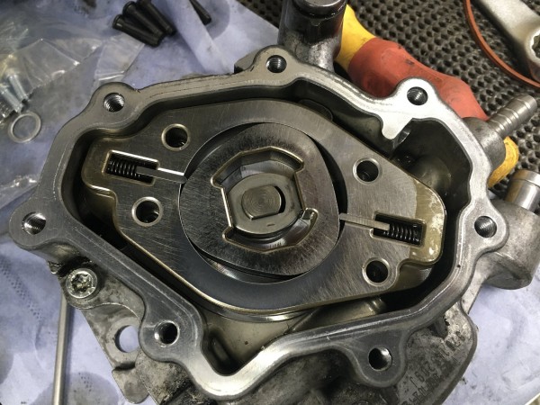

Ei lähe kõveraks vaid kulub ära. Ja kulub ära mitte pumba kaas vaid see kaas (alumiiniumist) mille all rootor tekitab survet. Panen ka pildi, et saaks aru millisest pumbast jutt. Sellele mootorile on olemas ka hammasratastega tandempump.
