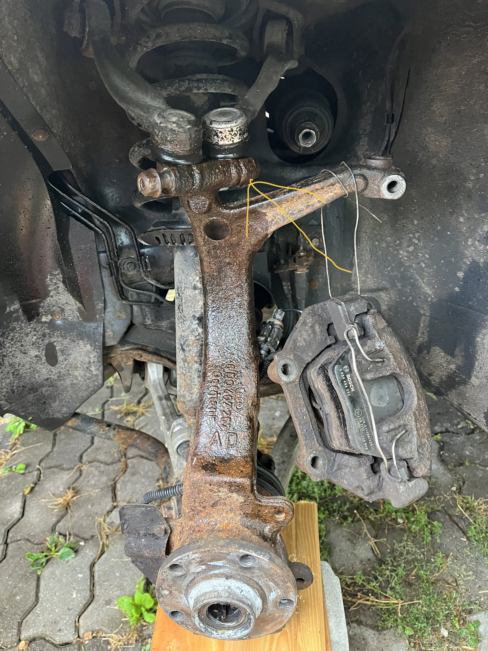

Proovida tasub õõtshoob ära vahetada. Neid alumiiniumist õõtshoobi kaks tk korvuti, aga põhiline mure tuleb selle lahti keeramisega. Peab kusagilt vaatama kuidas täpselt tehakse. Ja kas jõuab käsitsi midagi keerata.
Näiteks pidurisadula lahtikeeramisel poldid juba osutavad vastupanu. 17 MM silmusega ei saanud neid pidurisadula polte 2 tk mis on piduriketta taga lahti keerata. Nüüd muretsen vajaliku padruni ja proovin kas saab. Kuna piduri kettad roostes ja tuleb vahetada välja.

Kui sina autoomanik sellist juttu räägid,et piduri sadula lahti keeramiselt on probleem. No selge. Seda silda ei ole näpitud mingi ca.8 aastat. Suvaline ütlemine minu poolt. 16 padrun on üleval. Otsi välja 16 kuuskant padrun. Aga kammajaa allapoole minna. Auto peab olema kanalil. Siis on asi ,,kontrolli,, all. Olen kindel,et sina silla vahetust ei tee. Sellega seoses nõuannaet ei anna. Samas,kui on oskusi ,tegutse. Helista minule.
Kui on plaanis rohkem auto kallal ise tegutseda siis osta padrunikomplekt. Maksab küll alguses aga ilma korralike tööriistateta on üsna keeruline ja närvesööv midagi teha. Ülemine polt tuleb lahti keerata ja välja saada, et õõts käänmiku küljest lahti saada. Kui seda ammu pole liigutatud siis roostetab korralikult kinni ehk ole ettevaatlik, et polti puruks ei keera.

Kui sa hakkad neid ülemisi vardaid vahetama, siis rendi kuskilt induktsioon kuumutaja. Siis on kindel, et saad poldi normaalselt välja. Ja kui sul on plaan tulevikus veel ise autot remontida, siis osta normaalne komplekt kus on olemas kõik enamlevinud võtmed. Lisaks võta veel sarniiri eemaldaja ja kui raha on, siis poldipüss. Ma ise olen ennast ikka palju kirunud, et pole raatsinud kohe mingit tööriista osta.

Ilmselt šarniiri eemaldajaid ka erinevaid aga Passat B5el kõik ei toimi. Alumised koonused suht jämedad ja ühe alumise ots veovõllile päris ligidal. Püssi samuti algajale ei soovitaks, väga lihtne see sama pikk polt püssiga puruks keerata, käega keerates natukenegi rohkem tunnetust (tekib kogemusega).

Selle õõtshoova poldi väljasaamisega on mõistus otsas. Lugesin mujalt foorumist, et see ongi keeruline. Tahtsin pooltelje/veovõlli kummi vahetama hakata ja oleks olnud järgmine samm too õõtshoova polt välja võtta. Aga ei tea kas on kuskilt pinge peal hoobadel (kahtlustan et on). Proovisin tõsta ka rattast aga ei mõjunud. Muidu aitäh nõuannete eest kõigile!

Selle ülemiste õõtsade ühisele välimisele poldile nüüd küll ei mõju õõtsade pinge - ilmselgelt on oma pessa kinni roostetanud. Poldi pead punaseks ajama aga siis pead ka uued õõtsad panema kuna need tapad kuumaga ära.
https://www.bombono.ee/tooted/induktsio ... auto-24kw/
Sealt saad rentida kuumuti. Ja punaseks ei pea sa ajama mitte polti ennast vaid seda ümbritseva metalli. Kuumutamisega metall paisub ja siis on võimalik polt välja keerata.

Jaanus. Mida kirjutasin 2008 samas jutus. Juhul kui niimoodi. Anna propaan ja hapnik (mitte sina), on polt kuuma saanud,aga vabastab poldi pesadest. Õõtsad on niigi nahka läinud. Millest räägime? Rendit kuumuti. Mis edasi saab? Tehnilist taipu ju vaja. Esisild ju vaja kokkusaada ka.Ehk ka kokkujooks.
