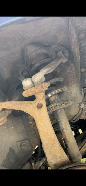

Arvan et hääl tuleb ülevalt esimese varda juurest. Ei tea kuidas selle õige nimetus on. Võib-olla peaks tegema midagi selle kummiga, nagu õlitama, sest äkki kuivanud. Ma ei tea. Proovib videot jagada siia.

Munakas kägiseb oma kapronpesas. Tolmukatte alla võiks ju määret juurde panna kui kuiv aga üldjuhul see asja ei paranda.

Üsna kindlalt jah šarniir teeb häält. Võid proovida määret sinna kattekummi alla panna aga kahtlane jah, et vahele läheb.

Aga kägiseb täitsa kuuldavalt jah, uus õõts ja elu ilus jälle.
J.Aru kirjutas: 25 Aug 2022, 13:16 Üsna kindlalt jah šarniir teeb häält. Võid proovida määret sinna kattekummi alla panna aga kahtlane jah, et vahele läheb.
Mingi vedelam määre, nt teflon võiks ju minna, kui õõts ära võtta ja šarniiri liigutada samal ajal, kui määret kummilutivahelt sisse lasta. Samas, ega see ju mingi kauakestev lahendus pole. Isiklikult lööks üleüldse kõik uued õõtsad alla ja mure pikaks ajaks lahendatud. Müügiautole või uute varuosade saabumiseni ja külge saamiseni isegi prooviks määrde sisse surumise varianti.

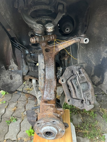

Selle õõtshoova poldi väljasaamisega on mõistus otsas. Lugesin mujalt foorumist, et see ongi keeruline. Tahtsin pooltelje/veovõlli kummi vahetama hakata ja oleks olnud järgmine samm too õõtshoova polt välja võtta. Aga ei tea kas on kuskilt pinge peal hoobadel (kahtlustan et on). Proovisin tõsta ka rattast aga ei mõjunud. Muidu aitäh nõuannete eest kõigile!

Selle ülemiste õõtsade ühisele välimisele poldile nüüd küll ei mõju õõtsade pinge - ilmselgelt on oma pessa kinni roostetanud. Poldi pead punaseks ajama aga siis pead ka uued õõtsad panema kuna need tapad kuumaga ära.

Pati kirjutas: 30 Aug 2022, 14:18 15B89ACD-41CD-4E01-8FC3-5D9FC43AEAE5.jpeg
https://www.bombono.ee/tooted/induktsio ... auto-24kw/
Sealt saad rentida kuumuti. Ja punaseks ei pea sa ajama mitte polti ennast vaid seda ümbritseva metalli. Kuumutamisega metall paisub ja siis on võimalik polt välja keerata.

Jaanus. Mida kirjutasin 2008 samas jutus. Juhul kui niimoodi. Anna propaan ja hapnik (mitte sina), on polt kuuma saanud,aga vabastab poldi pesadest. Õõtsad on niigi nahka läinud. Millest räägime? Rendit kuumuti. Mis edasi saab? Tehnilist taipu ju vaja. Esisild ju vaja kokkusaada ka.Ehk ka kokkujooks.
