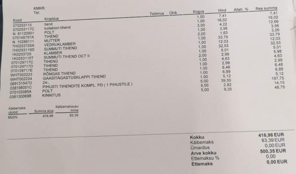

See sis turbo ja pihustitihendite vahetamiseks vajaminevate tihendite arve.
Viimati muutis mark0654, 06 Okt 2022, 03:59, muudetud 1 kord kokku.
