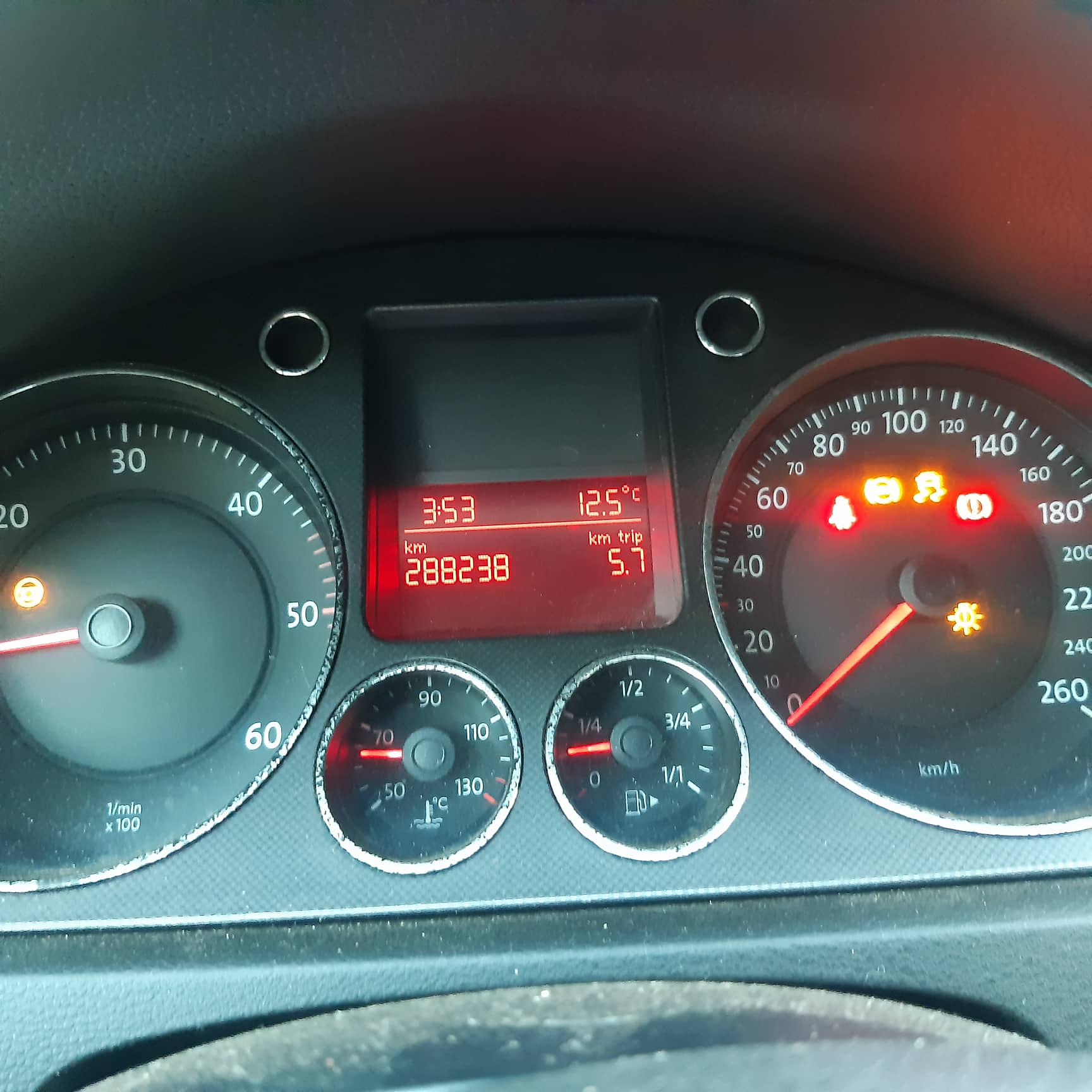

Lihtsalt kohapeal töötas auto ja süttisid sellised tuled ,Kiirust näitab ,el kässar töötab ,Rool ka kange võitu ja kiirendades näitab ,et kütus otsas ja ja pidurdades paak täis ühesõnaga osuti sipleb.

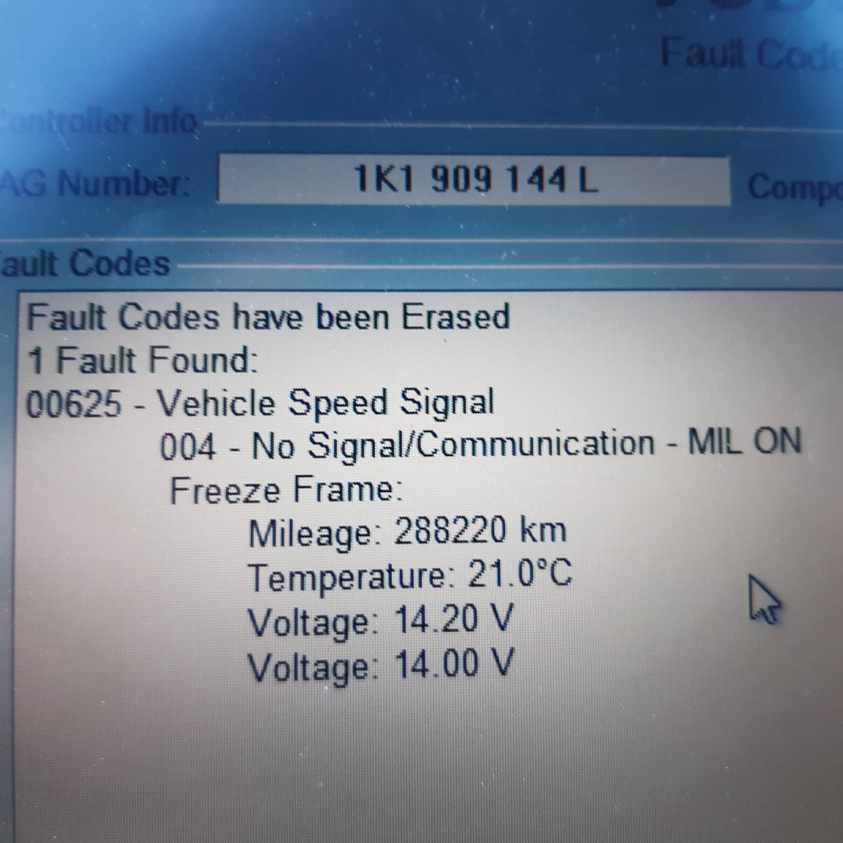

ABS juhtplokki arvutiga sisse ei lase ,mootori juhtplokist saab sellised veakoodid kätte

See alumine kollane säras ammu gabariit üks ei põle

Elektriline roolilatt vajab ABS-lt kiirusesignaali, et erineval kiirusel erinevat võimendust pakkuda. Sestap kollane roolituli ja kange rool.
Võiks ju proovida ABS kaitsme välja võtta korraks ja vaadata kas hakkab kõige vajalikuga suhtlema või mitte. Kuna armatuuril kiirust näeb, siis mingisugune suhtlus on olemas. Kaitse on kapotialuses kaitsmekarbis F2 (30A).

Ok tänud kõigile ,aga viga oli ABS aju pistiku klemmides mis lihtsalt olid ära väsinud ja ei andnud korrektset signaali .Piisas klemmid üle painutamises ja ok ,aga selle vea tuvastamiseks läks aega omajagu -
