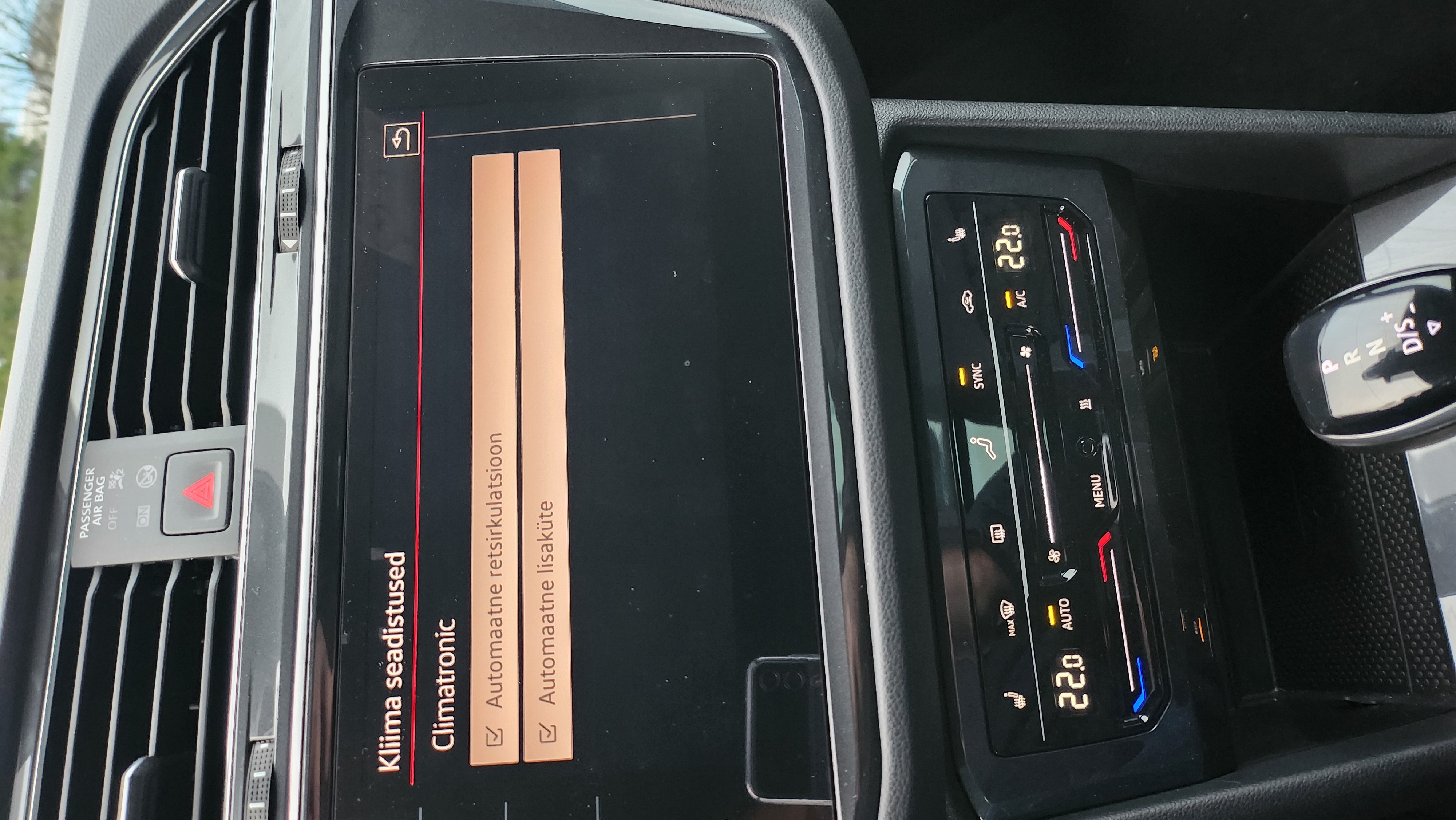

Kuulge stop nüüd korra. Vahet pole kas me räägime Tiguanist või Passatist või Golfist või Arteonist. Sama teema suht kõigil. Diisel vs Bensiin. Loen ja loen ja lähen jälle auto poole. Näe siin on pilt. Saad automaatse lisakütte sisse või välja lükata menüüst. Nii nagu soovid. Minul Bensiin 2.0 140kw läheb see automaatselt käima kui pole just ise eelnevalt lülitanud ja vastavalt siis temperatuurile.

Hmm, ma B8-l pole sellise menüüni jõudnudki ja ega pole ka otsinud, ilmselt polegi, võimalik, et alates FL-st olemas. Bens ja tehase eelsoe, alla +5 läheb ise käima.

Kliimapaneelil menüü. Seaded ja sealt leiad.

Käisin tiiru sõitmas, käivitusel välistemp 2,5 kraadi. Webasto seega võiks käima minna. Kliima menüüs kõik aktiivne aga webastol staatus 0.

Tere. Otsin bensumootoriga B8 passatit, et veenduda...blablabla...tegelt tahaks Riimole räigelt ära panna
@aus ole hea saada oma kliimapamenüüdest pilte. Ikka veel ei usu, et seda menüüd b8l pole. Ainult selle pärast juba ei usu, et ma võiks oma kliimapaneeli su b8 külge lajatada ja works like a charm.

2015 diisel b8-l oli see menüü küll olemas. Teema püstitamise osas - tegemist on järelpaigaldatud webaga, mille osas paigaldaja kinnitas, et tuleb tehasepaigaldusega võrdne.

Uhh @SanderSPS, hakkame bensiinimootoriga MQB läbi käima, et paljudel on see valik menüüs?

Eriti juhul kui sul on diisel millel kindlasti antud menüü peab olemas olema, siis pigem on jäänud mõni kanal kodeerimata ehk? Ideeliselt võid võtta ükskõik millise disla passati kodeeringu ja võrdlema hakata. Pmst võime eraldi edasi arutada kuskil Ma mõne kodeeringu ja admapi leian sulle.

Läbu läbuks Rimtšik. Tegelt ongi ilmselt selles probleem, et retrotud weba. kõik titimiti ja GW näitab ja jumala normis, aga vot kliimaplokis jäi midagi vahele...
