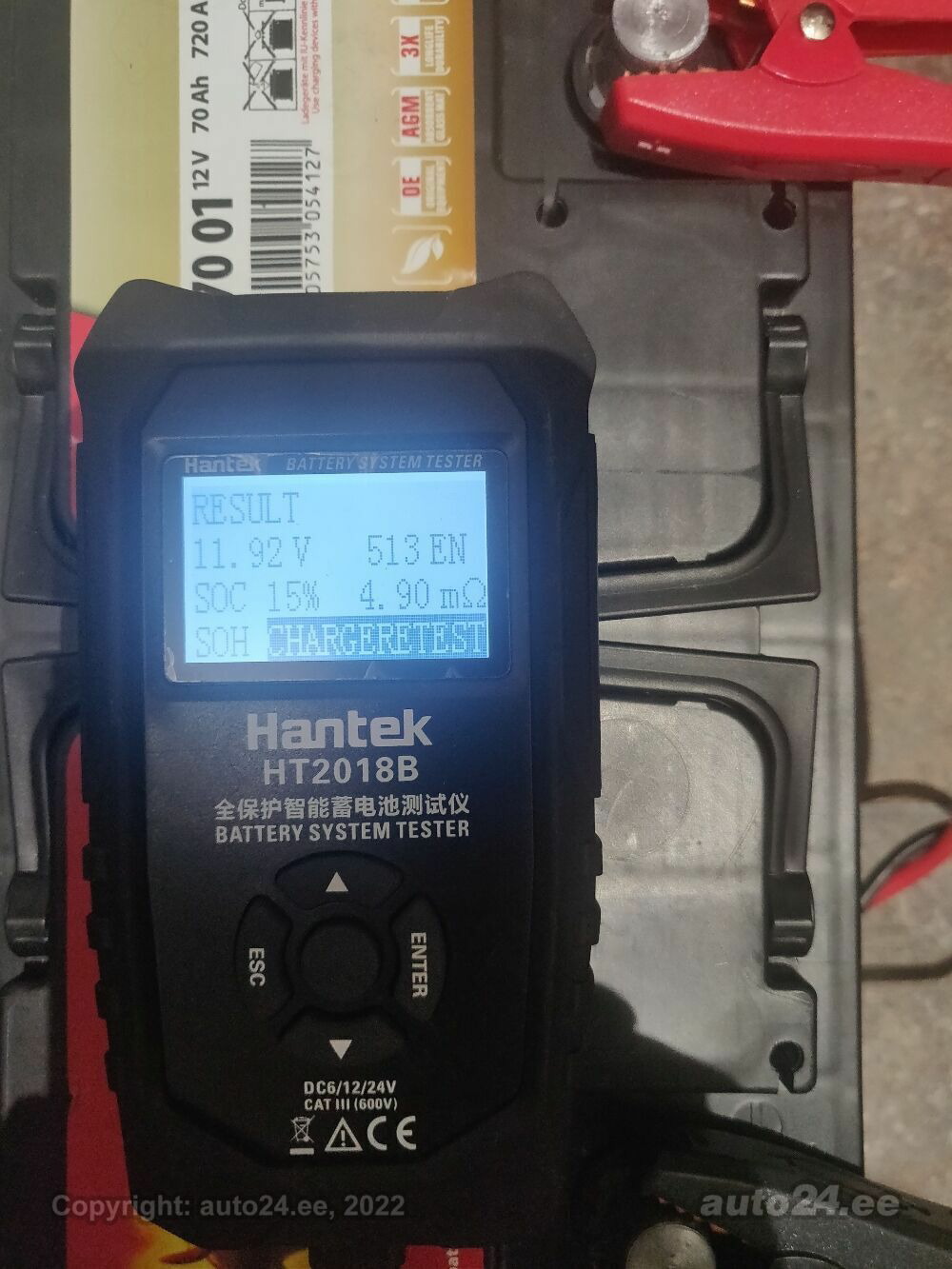

Mul oli suvel juhtus VW T-Rociga. Naabrimehe auto. Seisis üle kuu aja ja ei käivitunud. Tuli minult abi küsima. Kraamisin oma vana Bosch KL 1206 laadija garaazist välja. Tavaliselt laen sellega talviti oma Mercedes W123 akut, aga kuna see auto on 40 aastat vana, siis ma väga laadimisprotseduuride pärast ei muretse. T Rocil oli aku kapoti all. Ühendasin laadija akuklemmidele ja panin laadima. Laadija seier näitas mingi 5-6A laadimisvoolu. Peale 10 tundi laadimist auto endiselt ei käivitunud. Ma ei mäleta, kas ma aku klemmipinget mõõtsin. Siis tegin otsuse ja ühendasin akuklemmil oleva massijuhtme lahti ja laadisin uuesti umbes 10 tundi. Siis võtsin laadija ära ja ühendasin massijuhtme uuesti akuklemmiga. Auto käivitus ja saatsin naabrimehe igaks juhuks natuke pikemat otsa sõitma. Pärast ta mulle mingeid pretensioone ei esitanud. Auto müüdi pärast seda varsti maha. Ma ei oskagi nüüd öelda, kas ma tegin kõik toimingud õigesti või mitte. Eks te võite kommenteerida. Pilt laadijast.

Aku energiafaas salvestatakse sõidu lõppedes ja kui see matk oli väga lühike siis läheb lõpukirjesse lõpuni mõõtmatu staatus. Tavaliselt näeb kasutaja siis näidikutel ka kollast aku märki ehk "aku on halb". Umbes ööpäevaga saadakse histogrammi piisav loogiline näit ning piisava sisetakistuse ning pinge loendite najal süsteem rahuneb ja loeb ennast veavabaks. Kui mingi "saabas" jälle vahepeal kallal käib siis teatud aja pärast visatakse kasutajale punased tuled näkku, auto ei käivitu ning kirjad hooldusjaama aadressiga.
PS: Aku tegelikku eluiga % saab mõõta ainult välise akutestriga. Alla 50% eluiga loetakse utiiliks ja vaja uus aku panna. Muide ka uut akut ostes, lisaks teadmisele, mis tüüpi aku on autole vaja, on tark akutester külge panna, sest avalik saladus on see, et kaupmeestel on ladudes väga suurtes kogustes utiilset kaupa ehk surnud akud juba poes letil. Eriti puudutab see happeakusid. AGM talub paremini laoriiulil kliendi leidmist. Happeaku sulfatiseerub kiiresti, kui seda regulaarselt mitte laadida. Tark on enne ostu poes lasta akutester peale panna.
