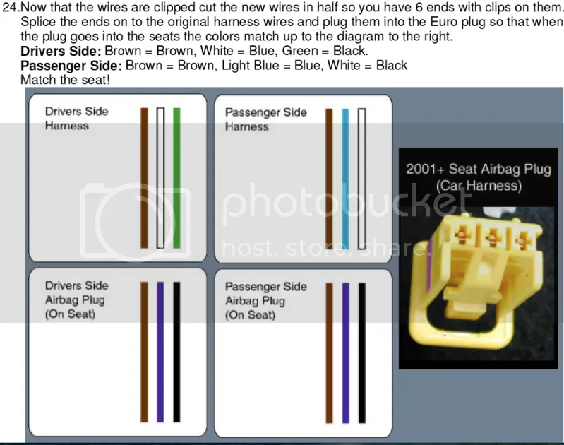

Tõstsin ringi B6 universaalil 2007a masinal istmed tekstiililt poolnaha peale. Lisad olid samad - istmesoojendused, el juhi seljatugi.
Jama on eesmiste istmetega-airbagi connector ei ühildu. Enne olid juhtmete värvid sinine, pruun, must ja uuel istmel pruun, roheline, valge.
Kas nendel on mingi tähenduslik vahe või saab nende connectorid ümber tõsta ja toimib?

mul vanad istmed olemas ja teoorias ka pistikud olemas, et need ümber tõsta. oleneb milliste juhetega pistikut sul vaja? :D üle peaks jääma pruun, roheline, valge pistik.

Sihuke joonis parim, mis leidsin.

Täna jäid FB-s silma sportlikud B6 istmed ja müüjaks kodanik Soo, ilmselt on tegu siinse inimesega? :) Ma juba vaatasin, et äkki viskaks naise b7-sse sisse need, aga siis hakkabki jälle see pistiku erinevus pihta eks? Aga saan aru, et see on lihtsasti lahendatav.
