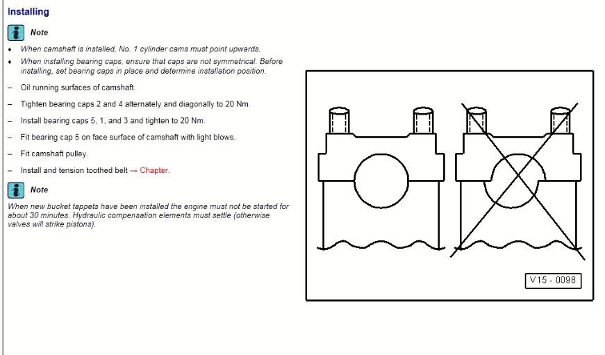

Tere, sooviks teada nukapakkude pingutusmomenti ja järjekorda. Samuti otsaratta pingutus.

Autodatas - nuka pingutus järjekorda pole, kuid 20 Nm on antud momendiks; (camshaft carrier cap 20 Nm)
Nukaratas- camshaft sprocket gear- 45 Nm;
Väntvõlli "käbi" otsa polt - crankshaft pulley - 90 Nm + 90 kraadi; Ning ka uus polt.

Nukapakkudel järjekorda pole, tuleb lihtsalt ühtlaselt ja järk-järgult nukka koos pakkudega plokikaanele lähemale tõmmata, kuni lõpuks saab paku polte pingutada.
Kui kohe üksiku paku täiesti kinni tõmbad, on suur võimalus nukkvõll pooleks murda.

Järjekorda pole jah. Tasapisi ühtlaselt keerad vaikselt ligi.
