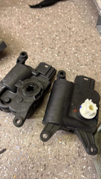

Point on sellestl, et kõik need 10 mootirit on identsed. Äkki 1 oli teistest erinev. 50:50 et saad vale mootiri esimese hooga. Mootori kinnitushambad võivad erineda.
Võrdluseks millel vahetasin ja millega oli erinevus. Valge hambaga oli siis vale.
Õige kood TOLLEL autol oli 5Q0 907 511A
See vahetab tellides koodi kindlasti ja jumal teab mida. Lihtsam mine küsi lihtsalt vin alusel. Selgita kust ei puhu, et tagant keskelt restidest.
