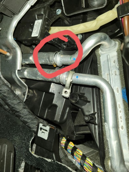

T6nis ma tõesti südamest soovisin, et normaalse jutuga ja selgitusega ma suudan su sealt koopast välja meelitada ja näidata, et maailm sinu ümber on värvilisem ja muru rohelisem, aga sa ikka räägid, et muru on värvitud. Okei. Ma loobun. Mis iganes asi Sind vaevab..jäägu ta nii. Tõsiseltvõetav sa kahjuks enam ei ole. G3me võid sisuliselt kuusakoski viia.
Ma seletan sellegipoolest sulle ära selle salongiradika põhimõtte kuidas ta saab minna soojaks ühelt poolt ja miks Magnuse munad on kuldsed ja siravad seal pakul nagu Kuningas Arturi muinasjutus olev mõõk mida keegi kivist välja tõmmata ei suuda. Rai..sk.
Mäletad ma mõne lause ütlesin, et me ühe radika saagisime pooleks eks? Laiupidi muide. Muidugi sa ei lugenud seda, sest lugemine eeldaks lõpuks ka mõistmist.
Panen pildi:
Vaata pilti...Tõnis. Vaadake teised ka. Tead mis värk seal pildil on? Piide vahel olevad veetorud jooksevad sirgelt läbi ülevalt alla. Ja nad ei ole rohkem üksteisega seotud kui ülevalt ja alt täitekambri kaudu. Ühest otsast vesi sisse. Pumbatakse radikas täis jahutusvedelikku ja valgub ta läbi piide ja mitte S ega Z vaid sirgelt ning teisest otsast välja. Probleem seisneb selles, et sisend ja väljund on juhi poolel ja kaugem ots, ehk kunde pool radikast hakkab setet korjama ja ummistub üks pii rida haaval.
Pamm. ingli [VW Bot: "Keel korda!"]-Haldjad ja ükssarviku puuks. Kui Sa @t6nis3 nüüd ikka aru ei saa mis moodi saab kliima radikas ühelt poolt jahedamat puhuda ja teiselt poolt kuuma, siis kõik järgmised vastused mis ma kirjutan adresseerides Sind lasen oma Mandarini keelt oskaval sõbral tõlkida su jaoks sobivaks.

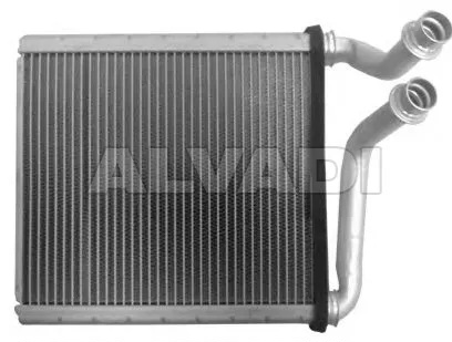

Joonis uskmatutele:
Ajasin ennist natuke pada, aga, Sanderi jutu jätkuks:
Kuna radikas on püstises asendis, siis sete hakkab auto seisma jäämisel alla vanni kogunema, tekitades seal miski hõljuva olluse.
Käivitades tekib ringvool, kuna sisse/välja otsad on ühes küljes, siis nende läheduses on vedeliku vool tugevam, kui teisel pool otsas ja ummistus nii lihtsatl ei teki. Taga otsas tõmmatakse hõljuv ollus ribidesse, aga läbi pumbata enam ei suuda ja nii see ummistus tekibki
Viimati muutis jussike, 13 Mär 2023, 18:58, muudetud 3 korda kokku.

jussike kirjutas: ↑13 Mär 2023, 18:42 Joonis uskmatutele:
Kuna radikas on püsti ja tundub, et ribid on paralleerselt maaga (loe horisontaalselt), siis kuhu hakkab sete tekkima?
Vastus: alumistesse ribidesse, sest maa külgetõmbe jõu tõttu liiguvad kõik tahked osakesed ainult ühes suunas, kui muud jõud neid ei mõjuta - allapoole. Kui auto seisma jätta, siis ringlust pole ja sete saab ilusti vaikselt oma pesa radika alla ossa teha, just sinna, kust tagareale soojust jagatakse.
Siin on tegelt üks põhjendus veel juures. Radika torud nii sisse kui ka välja on ühes otsas üleval ja all. Juhi pool kui täpne olla. Seega kui nüüd surub pump tõesti nagu ta ka surub ja Tõnis ütleb ühtlaselt, siis taha otsa ehk kunde poole mite enam nii ühtlaselt, sest takistus ja füüsika ja tead küll.
Seega @jussike jutu ma kinnitaks ära, aga sõna horisontaalselt vahetaks Vertikaalse vastu ning nimetaks tekkivat olukorda kolesterooli tekkeks sõbrad.:)
Paigaldusasend:
Nüüd kui vaadata kuidas ta auto suhtes on, siis kaugemasse otsa ei saagi midagi lõpuks jõuda kui ladestumine hakkab tagumist ehk kundepoolset otsa ummistama.
