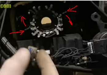

Tõmban teemale joone alla.
Pirni kätte saamiseks on vaja keerata plastik kõrvasid mis vabastavad pirni.Pirni ennast kindlasti mitte keerata. Seejärel saab pirni välja tõmmata.
Üheski etapis ei olnud jõudu vaja kasutada. Pistikute kätte saamine oli veidi tüütu

Hehe see video ka ju vale.
Pirni kinnihoidvat plast klambrit/rõngast ei vabastatud, ega pandud pärast ka kinni.
Järelikult oli pirn juba enne lahti ja läks sama targalt sinna tagasi ka ja siis imestatakse, miks tuled sitasti näitavad.

Googeldasin ja nägin seda videot ja selle video pärast oleksin oma tule pekki keeranud, seal jäi tähtis samm mainimata, see lukustusrõnga keeramine jäi näitamata. Seal on nii, et kate maha ja tõmba pirn välja. Aga see on ju vale. Ma googeldasin ja mitte vähe kuid enamus tulemusi viisid Xenoni ärikateni, sisukaid tulemusi andis leida. Üks Austraalia foorumi postitus aitas välja.
SanderSPS kirjutas: ↑30 Mär 2023, 08:51 Ja mitte keegi siin ei öelnud õigesti:)
Mina ju kirjutasin õigesti, täpselt nii kuidas asi käib. Tegin eile läbi selle. See video, mille postitasite, ei ole õige.
