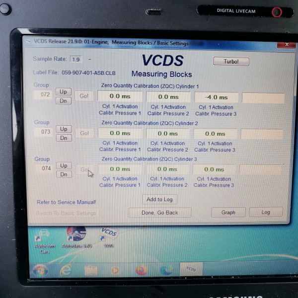

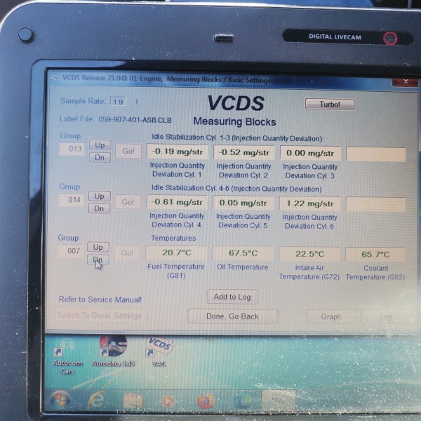

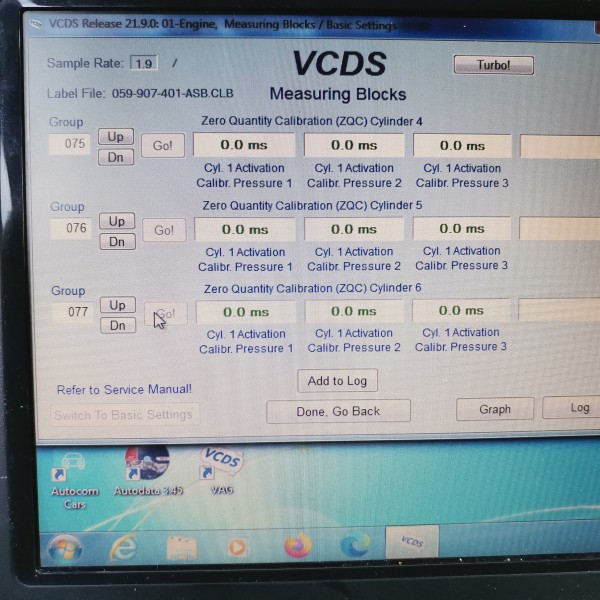

Panen ka pihusti näidud.
Äkki keegi oskab öelda kas näidud normaalsed.
61,2 kraadi tühikäigul ja 65,7 kraadi 2000rpm juures

Võtsin ühe asjalikuma mehega ühendust ja vaatasime grupp 72-77 õiged näidud üle ja hetkel olevate pihustite kodeeringud(vastavalt silindrile pihusti kodeering) . Mille tulemusena otsustasin tellida uued pihustid..
Vanadega jõnksutab/väristab ja nüüd täna viskas ka sinist(põlemata kütust).
Samuti kohapeal hoides 1500 ja üles rpm siis tunda kuidas jõnksutab/ ujub

Neid gruppe alates 72 peabki vaatama, need näitavad kulumist. Grupp 13 on käiguühtlus ja kui kõik 6 on ühtemoodi kulunud, siis on pilt ikka ilus ühtlane.
Ja ElsaWin muideks käsebki vahetada kõik, kui ka ainult ûks läbi. Et vältida korduvat remonti jne..

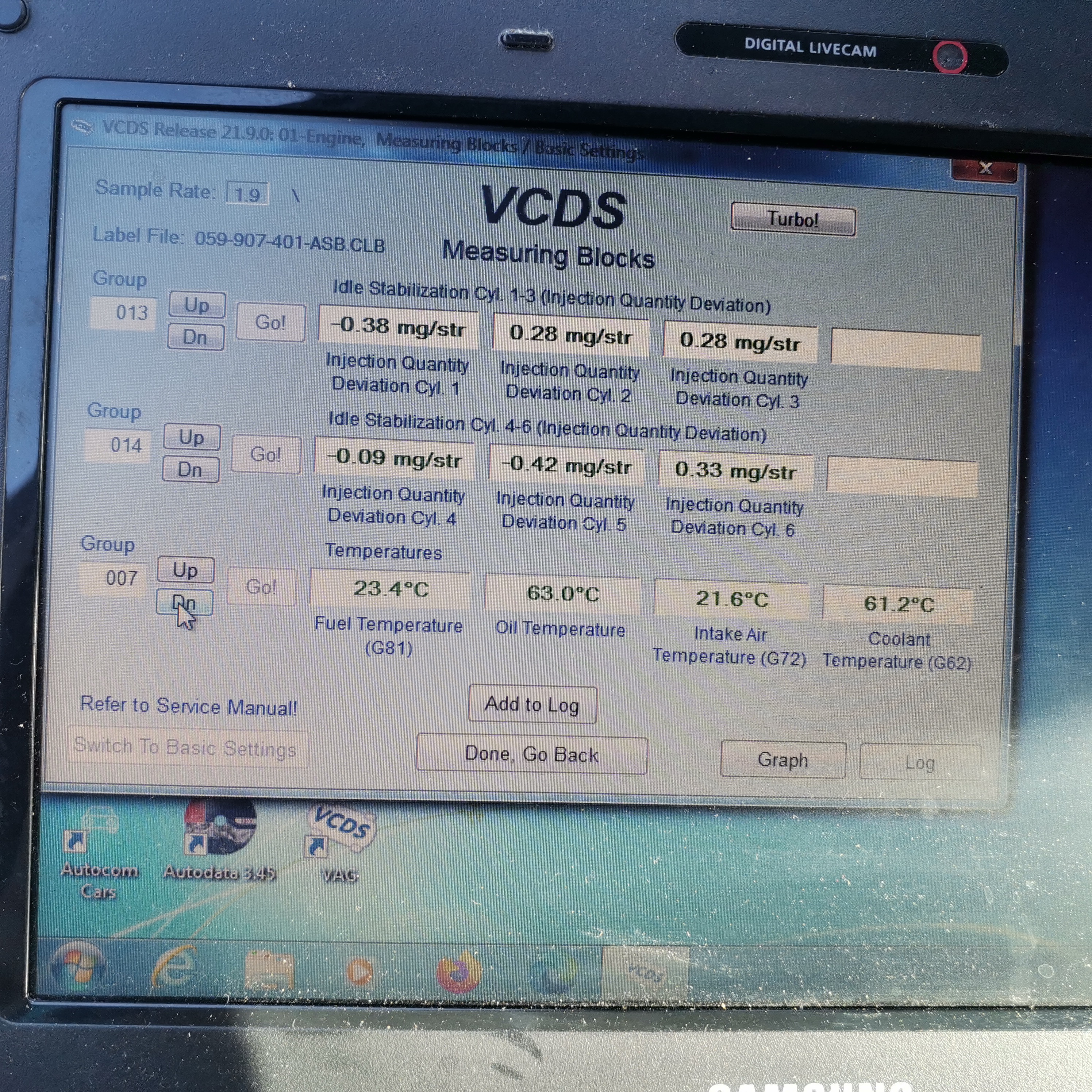

On siit midagi välja lugeda?
