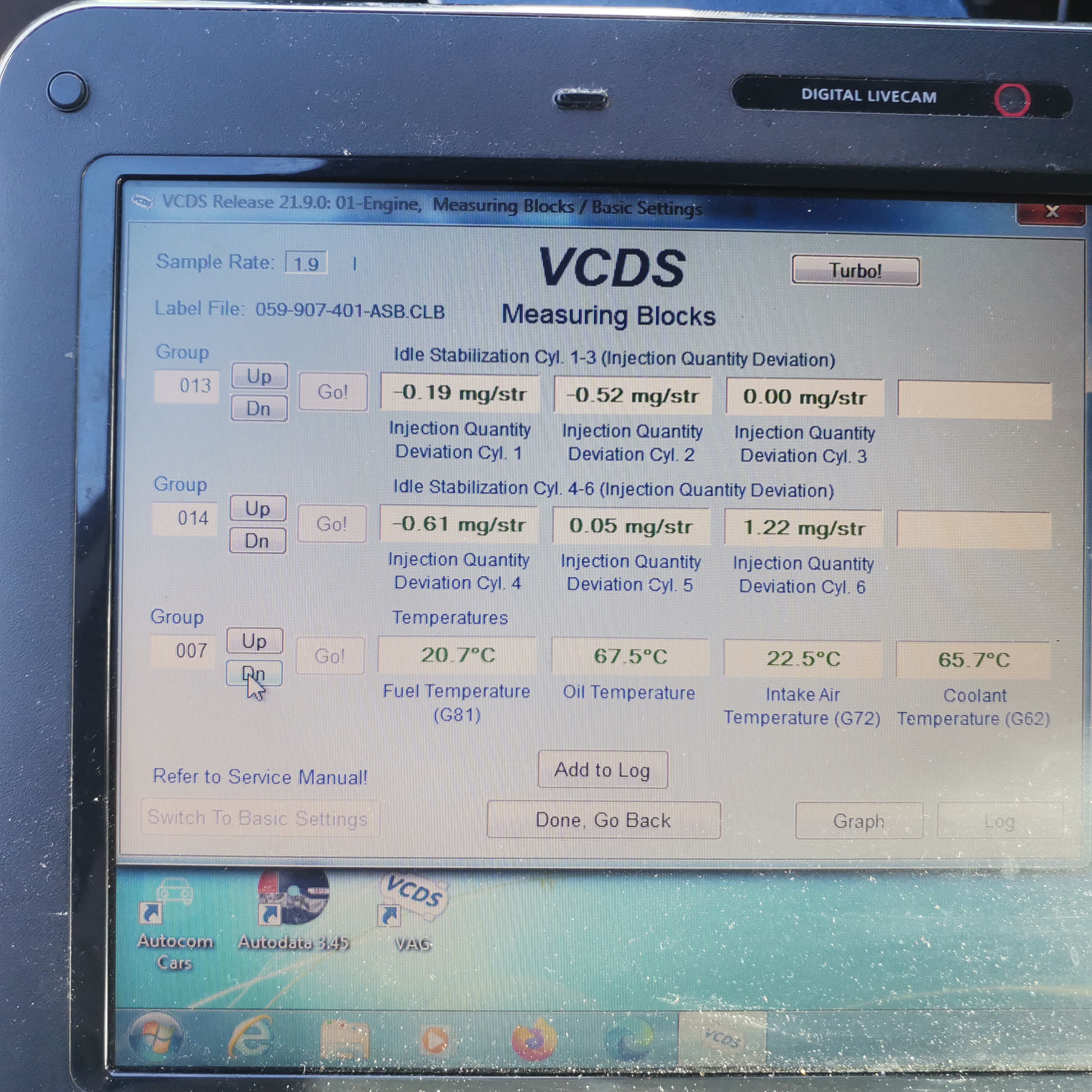

Nii tekkis mure auto jõnksutab sõites.
Vahet pole mis kiirusel, kas püsikaga või ilma.
Käivad jõnksud läbi.
Ise kahtlustasin algul käigukasti, kuid said õlid ja filtrid vahetatud ja ikka jõnksutab.
Atm kast vigu ei näita.
Mootor näitab 1,2 ja 5 silindri hõõgküünla viga.
Panen ka pihusti näidud.
Äkki keegi oskab öelda kas näidud normaalsed.
61,2 kraadi tühikäigul ja 65,7 kraadi 2000rpm juures

Touareg v6 jõnksutab
Täpsustan ka seda 3.0 v6 tdi 165kw.
Kas sellel on pöördklapid?
Kui on siis kus nende tööd näha saab vcdsis

Võtsin ühe asjalikuma mehega ühendust ja vaatasime grupp 72-77 õiged näidud üle ja hetkel olevate pihustite kodeeringud(vastavalt silindrile pihusti kodeering) . Mille tulemusena otsustasin tellida uued pihustid..
Vanadega jõnksutab/väristab ja nüüd täna viskas ka sinist(põlemata kütust).
Samuti kohapeal hoides 1500 ja üles rpm siis tunda kuidas jõnksutab/ ujub

Neid gruppe alates 72 peabki vaatama, need näitavad kulumist. Grupp 13 on käiguühtlus ja kui kõik 6 on ühtemoodi kulunud, siis on pilt ikka ilus ühtlane.
Ja ElsaWin muideks käsebki vahetada kõik, kui ka ainult ûks läbi. Et vältida korduvat remonti jne..

Tavalised mured nende v6-tel. Mul eelmisel olid naidud okeid, isegi stendis kàisid. Tegelikuses yks tegi sorts ja sorts, teised kompisid kôrvalt kaasa. Alguses olid ka kerged vàrinad, tead nagu pohmakaga keerad rooli kus oled ylitundlik. Lôpuks hakkas detonatsiooni loopima, mis esmapilgul
Ikka ehmatas korralikult. Viskasime pihustid lôpuks kergelt ümber, saime paugust lahti, kuni mingi àrikas àra viis.

On siit midagi välja lugeda?
