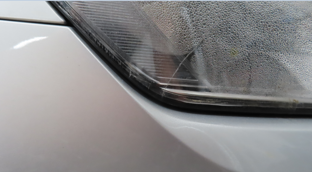

Olen vahel isal külas käies avastanud, et tal on autol üks esituli seest väga niiske. Autoks Golf7 ja tavaline halogeentuli.
Oskab keegi soovitada, kust poolt seda lahendama hakata?

Uue tule ostmisega. Tuleklaasil esitiiva ja pampri liitumis kohast suts allpool ilmselt mõra sees.

Tegelikult võib olla ka lihtsalt kogunenud kondents. Kui mässata viitsid, siis võta tagant klapid eest ära, pane tolmari ots sisse ja lase tõmmata paar tundi. Tule klaas kata mingi tumeda asjaga ja las päike kütab kuumaks. Kui korralikult kuivaks saad, siis on tükk aega rahu.

Pole siin tolmariga midagi teha. Pilti zoomides on mõra näha.

Mõra suhtes on vist jussikesel isegi õigus. Sisse zuumides on isegi näha.

Kuna näen neid mõrasi mis täpselt ühe kohapeale tekivad nädalas vahest mitu korda, siis võin une pealt pm mm täpsusega selle asukoha öelda.

Ilmselt tuleb, korra juba näinud sellist olukorda, kus vahetatud tuli oli mõrane.
Vahet pole mis tootja oma, nähtavasti on süüdi siin mingi klaasi kuju iseärasus, mis temperatuuri kõikumisel tekitab pingeid. FL-l muutus natuke tule kuju ja praegu ei meenu, et neil oleks mõrasi näinud või pole need veel nii vanaks saanud.

Uurisin ka tuld lähemalt. Ongi pragu sees. Lisaks on ka stangel täkked lähedal, mistõttu arvan, et prao tekke põhjus on mehhaanilist laadi.

Usu mind, ei ole mehaanilist laadi.
Täiesti suvaline esimene ettejäänud G7 töökojast, mitu erinevust näed:

Minu pildil on pragusid rohkem paraku. Need alumised pisikesed on jah Sinu näidatud kohas. Aga kahjuks on ka see pikem seal stange füüsilise kraape lähistel. Kuigi niiskuse seisukohalt ilmselt väga vahet pole, kas neid pragusid on 1 või 3.

Pragude pikkus ja arv näitab ainult kaua see pragunemis protsess kestnud on.

Pragude tekkimist disainivea tõttu see vast ära ei hoia, aga kas prao kaudu niiskuse sissetungimist tuledesse kaitsekilega ei õnnestu takistada?

Ilmselt ei hoia, sest kile pole võimalik nii panna et see sulgeks täielikut klaasi pinna alates tule korpusest, kus on mitmed pööranguid ja "valtse".

Korralikult hallitab. Pekkis tuli. Osta uus v kasutatud tuli. Halo tuled ei maksa palju. Kindlasti lase pärast tuled pikka keerata.

Kasutatud on eriti mõttekas osta, saad sama mõra varsti tagasi. Uuega on väike lootuski, et rohkem ei pea vahetama.
