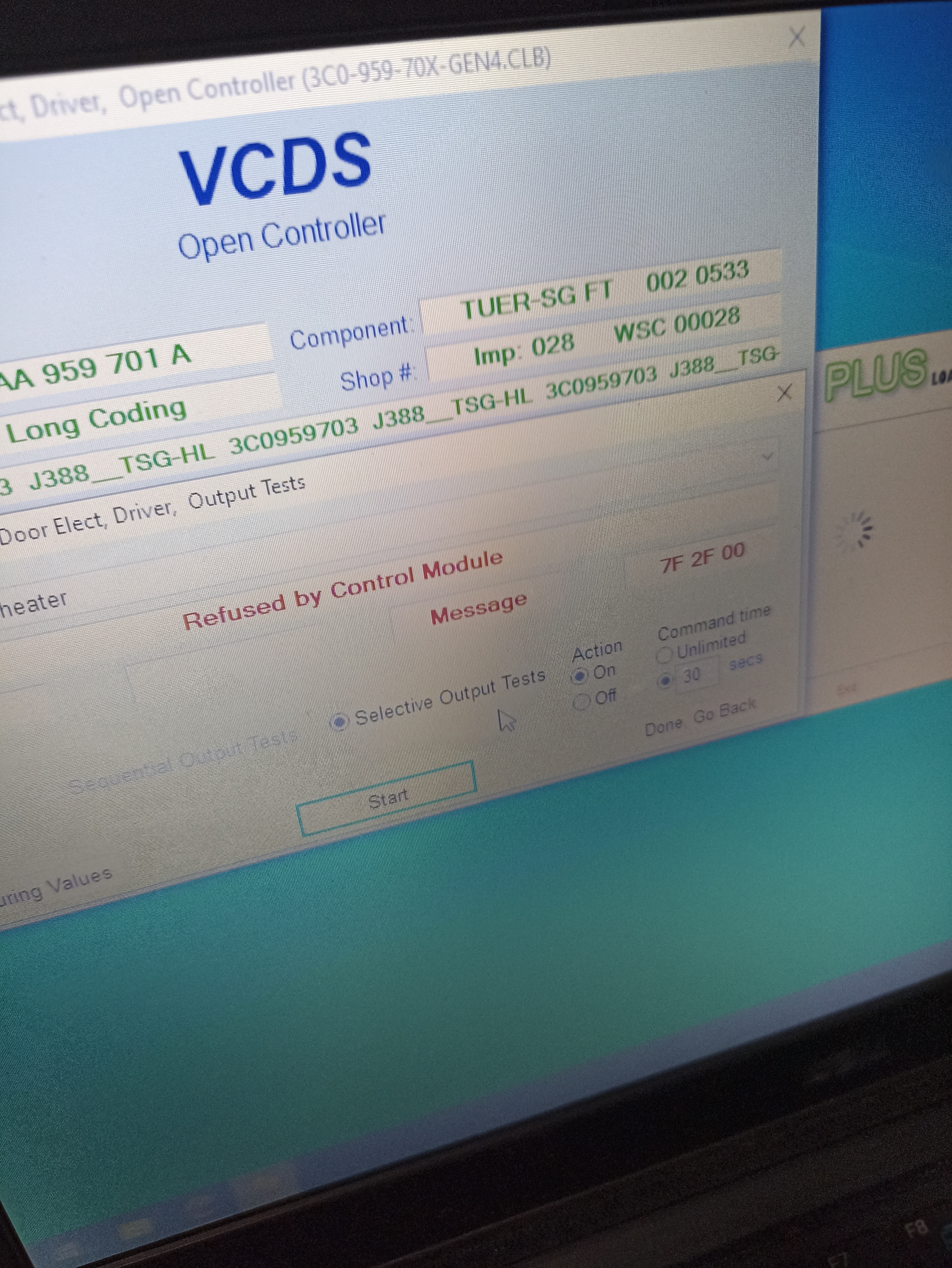

B7 peeglisoendusega huvitav teema - nimelt nupust keerad peeglisooja peale, peeglid jäävad külmaks ning särtsu neile peale ei anta. VCDSiga panin peeglisoenduse testima, mille peale läksid peeglid soojaks, kuid viskas ette fotol nähtava kirja. Samas peeglite liigutamine toimib, el aknad toimivad, lombivalgus peegli all toimib, aga soojaks ei saa :D

Ma arvan, et põhjus ikkagi selles, et auto nagu ei saaks sidet uksemooduliga, samas nagu enne ka kirjutasin siis aknad ja peegliregull töötab. Vcdsiga testima pannes sai ka klaasi kuumaks(sellega muidugi kaasnes üleval pildil nähtav error), aga nupust ei lähe.
