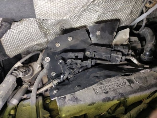

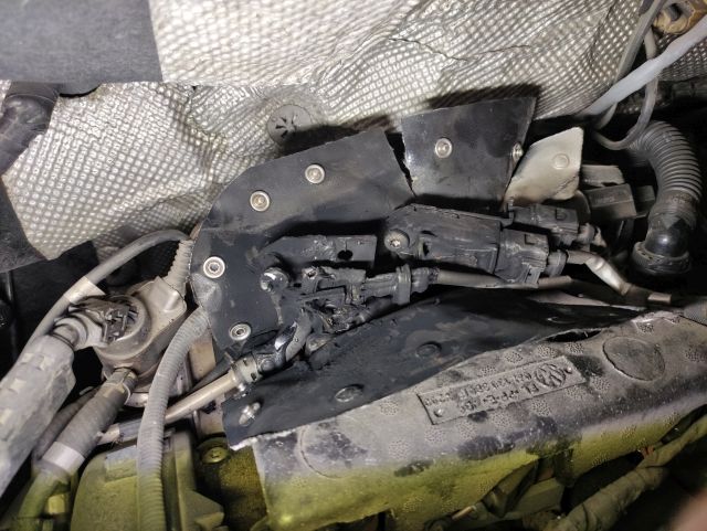

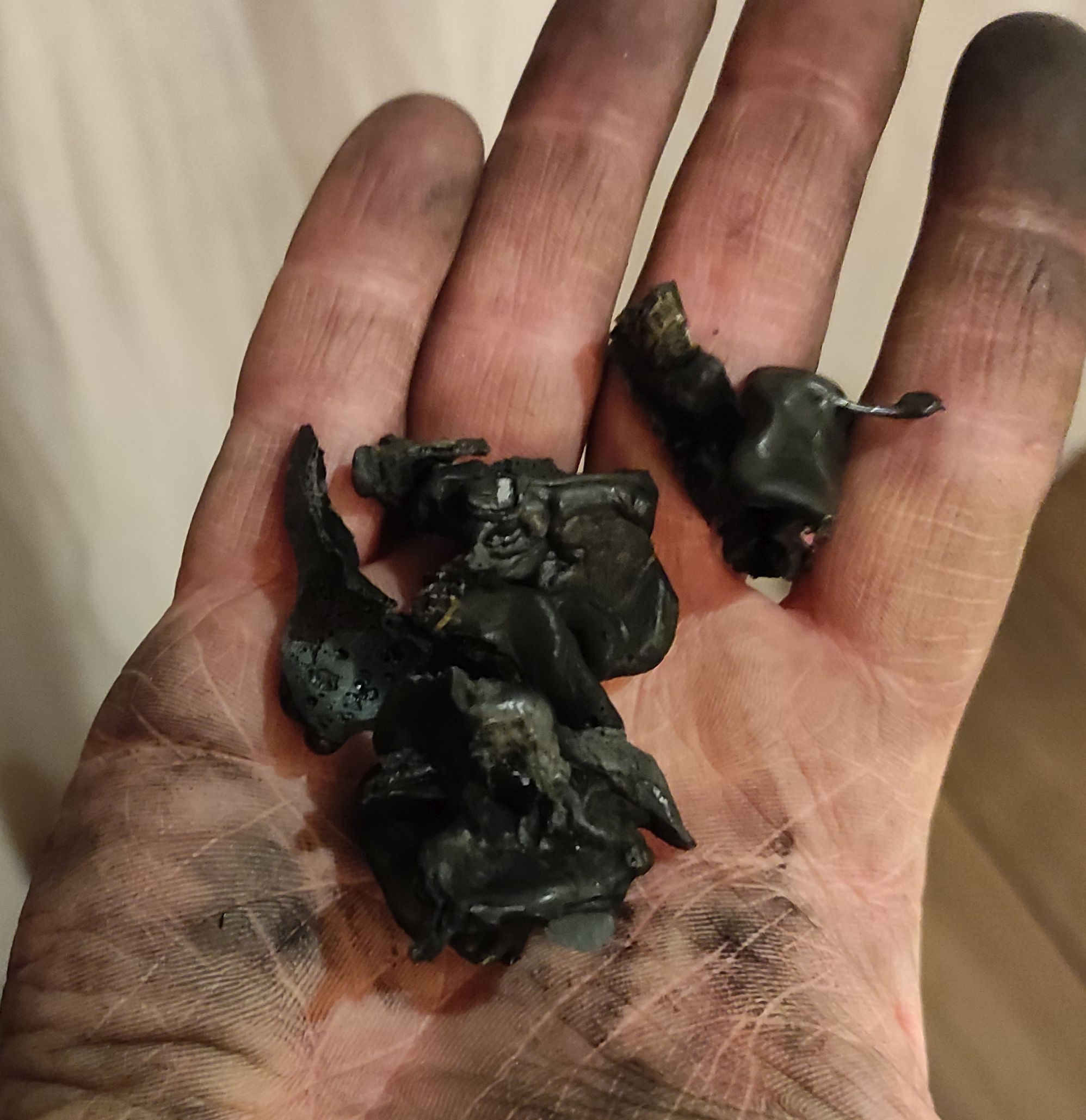

Sharan II dpf rõhuandurid sulasid ülesse. Google andmeil VW puhul üsna tavaline viga?
Millest selline viga üldse tekib?
Andurid tellisin ära aga palun abi sobilike pistikute / kaablite tellimisega. Mõni link varuosade poodi oleks super

Välismaistes foorumites paljud väidavad, et asi on juhtunud peale rihmavahetust. Ei saanud täpselt aru põhjusest, aga vist siis läheb katki/mõrasse midagi ja kuum heitgaas jookseb läbi sealt..

Ja vahetuse hetkel siis avanes pilt ülal

Arvan, et ei peagi olema just rihmavahetus,vaid suvaline tegevus mootoriruumis. Liigutad midagi ja mõni vana plastikdetail murdub.
Rihmavahetuse kuldreegel on 5 aastat või lubatud läbisõit.Tehase lubatud 180tkm või mis iganes see on, Eestis pigem ei soovitata. Seega vaja rihm ka vahetada varsti.

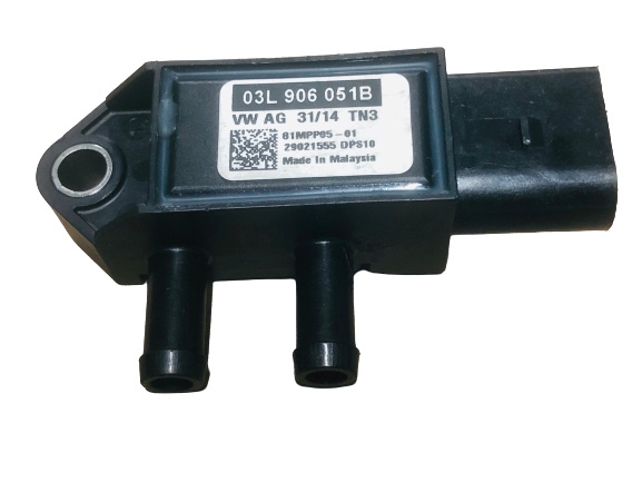

Pistiku koodiks 8K0973703
juhe klemmidega 0,5mm 000979025EA; 1mm 000979025EA
Kui mõnda esindust ei raatsi külastada, siis Forss aitab ikka

Need andurikesed on juba 200k peal nii pudedad, et piisab juba puudutusest sinna vooliku pihta, et see andur ära laguneks.
Kui vaadata missuguse tulekindla koti sisse need peidetud on, siis küllap nägi Volkswagen juba prototüüpidel, et need ei pea vastu.

Tundub et pääsesin seekord 90 eur kuluga:
2x bosch andurid kokku 75 eur
2x pistikud koos juhtmetega kokku 13 eur (kood: EPDC-VW-004)
voolikud Hydroscandist 2 eur
tunnike puhastamist ja tinutamist
nüüd 500 km sõitnud ja vigasi tagasi pole tulnud.

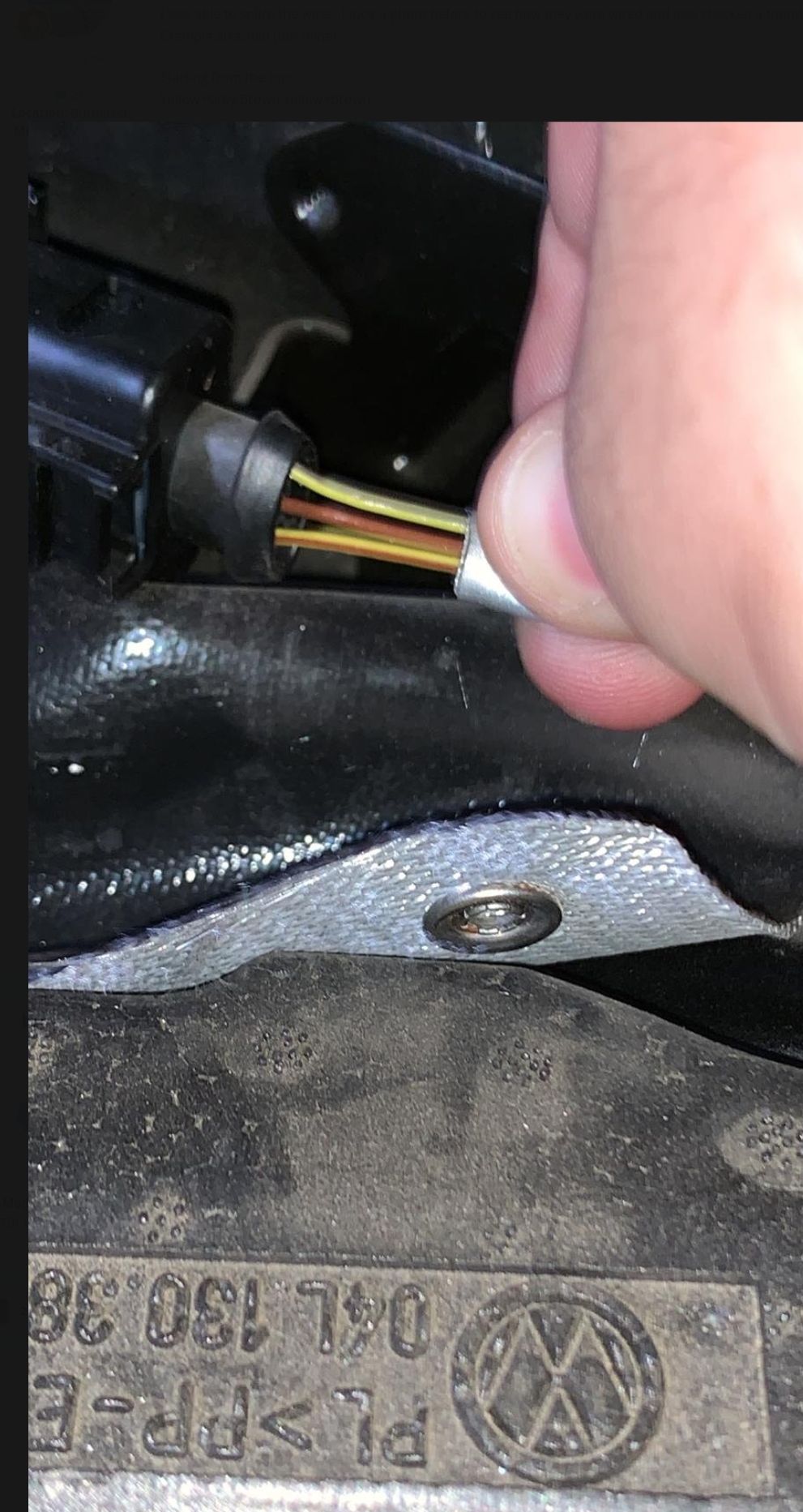

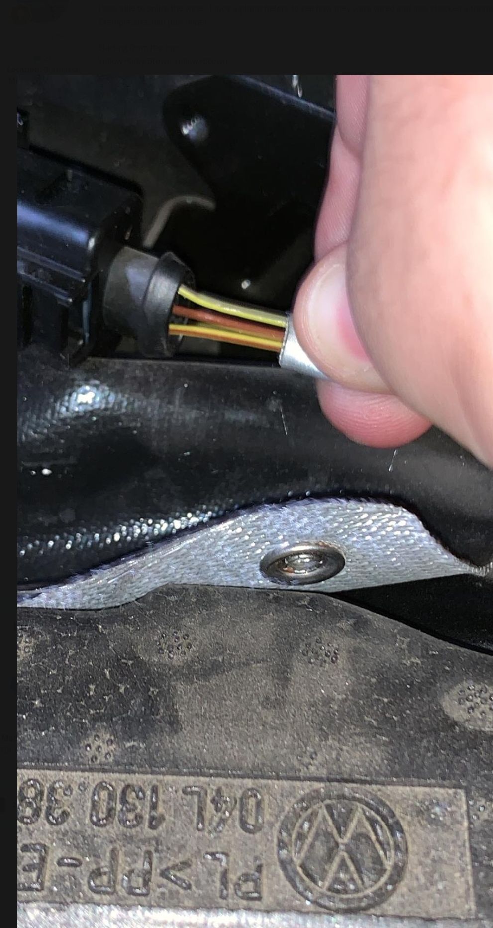

Igaks juhuks kui kellelgi tulevikus sama viga tekib panen ka juhtmete järjestuse pildi:
Ülevalt alla:
Kollane-Hall
Pruun
Kollane-Pruun
Viimati muutis q900761, 06 Nov 2023, 18:59, muudetud 2 korda kokku.

Õnneks kaitsmeid ei läinud ja muid elektrikahjustusi ei tundu, et oleks tekkinud.
Erinevates õpetustes kirjas, et peale uute andurite vahetust tuleb teha uute dpf rõhuandurite adaptsioon aga minu auto puhul (2016 2.0tdi 110kw euro 6) vcds antud võimalust ei pakugi. Sama kirjutati ka skoda foorumis, et adaptsioon ühe anduriga versioonidel vaja teha.
Hetkel lihtsalt kustutasin vead mälust ja tagasi pole senini ükski tulnud.

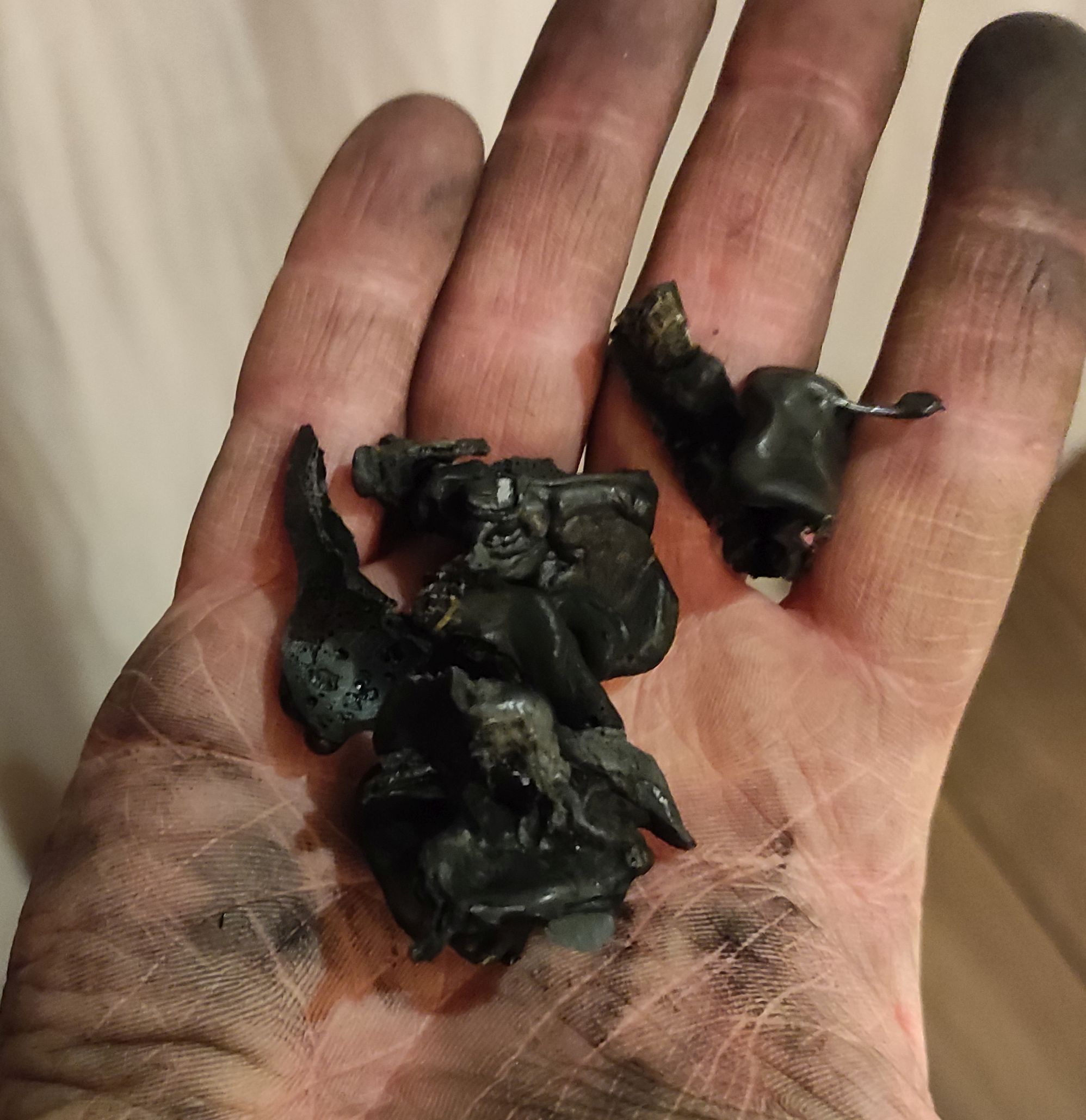

Nagu eelpool kirjeldati muutub rõhuanduri plastik aastatega hapraks ja väiksemgi vibratsioon võib tekitada andurisse mõra.
Kui enne torustikus kuumade heitgaaside liikumist ei toimunud siis läbi mõra saab ~500 kraadine kuum gaas dpf filtrist liikuma ja sulatab kõik sulava enda ümbert. Pistikutest ja anduritest olid alles ainult sulanud klombid.
