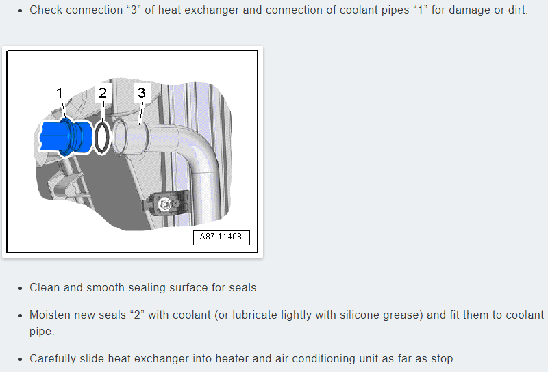

Kas need sinised torud 1 ja 11 (need ka alumiiniumist?) annavad tõesti niipalju liikuma et neid saab ühendada juba paikapandud radika külge?

Uued o-ring tihendid olemas, kuid klambreid pole ning lootsin vanadega hakkama saada.
Kuna olen juba korra üritanud neid lahti võtta siis tunduski keerulisem osa torude eraldamine. Liikus 2-3 mm ja see järel kõik. Kartsin kõige rohkem, et radikasse minevad torud, mis on täis alumiinium, hakkavad kiiluma. See pärast lootsin, et keegi on vast juba pidanud selle omal nahal järele proovima.
Aga siin juures liituksin veel kindluse mõttes GTI küsimusega, kas nad annavad tõesti nii palju liikuma?

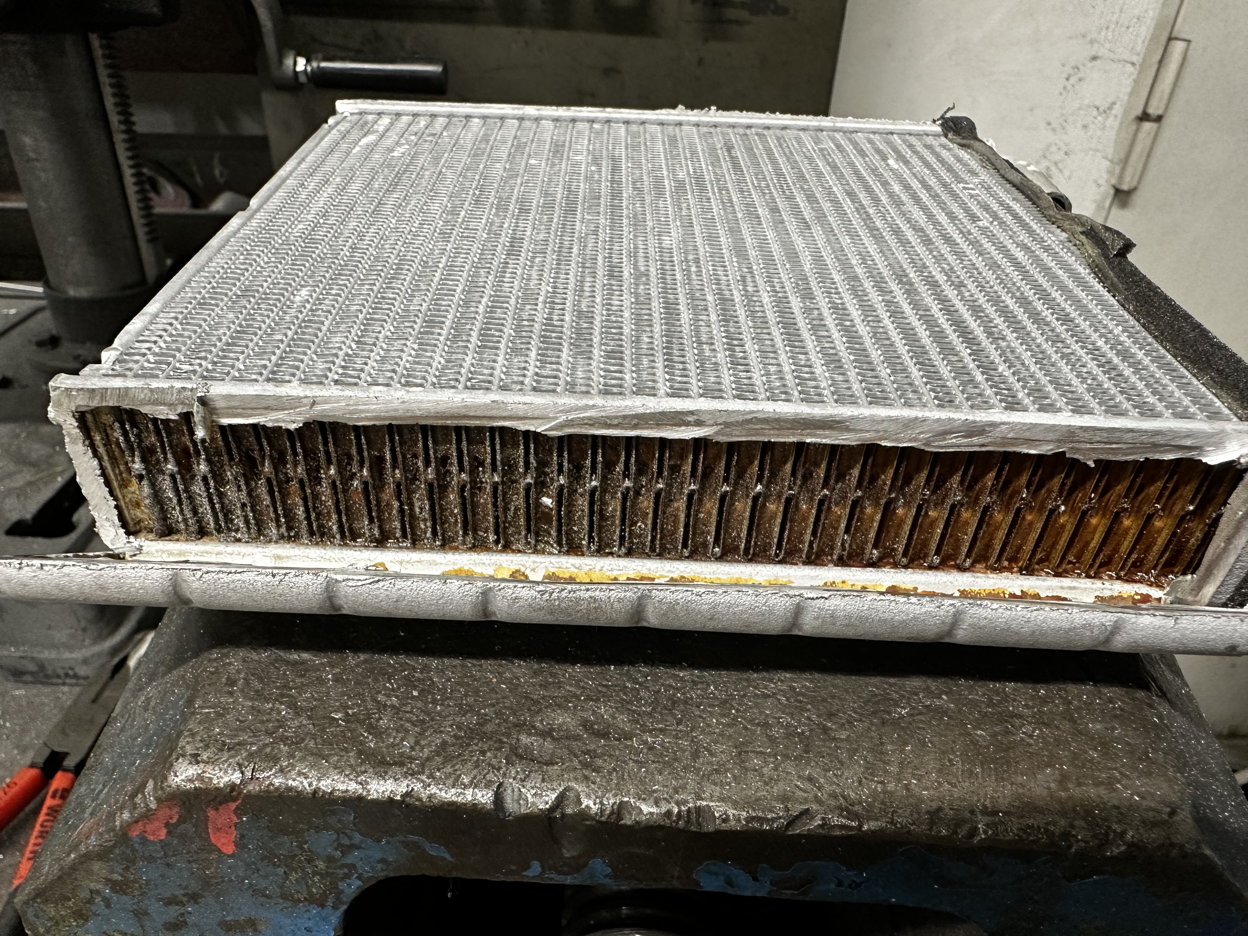

Nii.. võtsin asja täna õhtul käsile. Ja tehtud ta saigi. Torude eemaldamisel esimesel korral sai ikkagi probleemiks torude kinni jäämine nagu kirjeldas situatsiooni ka hooldus juhis.
Lõikasin torud märgitud kohtadest labi ning keerutasin nad sealt lahti. Pärast seda oli vaja eemaldada veel jaldagele õhku suunav plastik ning vana radikas oli käes. Uus läks paika ning varuosa kehvast kvaliteedist tingituna oli vaja ühte toru jõuga paika väänata, kuid esialgne ehmatus oli suurem, kui asi lõpuks väärt. Tihendid tegin määrdega kokku eelnevalt ning vanade klambritega ta kokku läks. Pärast koostamist kontrollisin lekete eest ja õnneks midagi säärast ei täheldanud.
Suursest uudishimust lõikasin ka vana radika lahti - pilt ei olnud ilus. Panen mõned pildid siia, et anda ülevaade asjast. Õnneks ei pea selle radika vahetamiseks tervet armatuuri enam lammutama.

See töö vist ei ole ise mässamist väärt? Kui mul eelmine aasta B8 salongiradikat vahetati, siis vist oli paar tundi tööaeg remonditöökoja poolt. Mul kahjuks selgus, et viga polnudki salongiradikas
Nii et oli tühi töö. Ja vana radikat maha müüa ka ei saanud, kuna see tuleb ju ära retsida, et see kätte saada.

Kas nüüd puhub kõrvalistujale ka sooja? St kas oli radiaatori viga või on ikkagi seguklappi servi surnud?LauriLR kirjutas: ↑17 Jaan 2024, 23:53 Nii.. võtsin asja täna õhtul käsile. Ja tehtud ta saigi. Torude eemaldamisel esimesel korral sai ikkagi probleemiks torude kinni jäämine nagu kirjeldas situatsiooni ka hooldus juhis.

See töö ei ole üldse konti murdev. Youtube’is mõned sarnased videod olemas õpetuse tarbeks. Hea on, kui oleks suruõhk ja miski lõikur seade olemas. Mina kasutasin torude läbi nüsimisels DeWalti multitööriista. Ning kaks tundi on täitsa reaalne ajakulu.
@birgo99
Nüüd saab ka kaasreisija ilma jopeta sõita. Radikas oli nii parasjagu umbes, et väikese miinusega kannatas sõita ja ei saanud arugi, et midagi viga. Paraku juba -10 ja alla poole on pigem ebamugav.

Kõrgemad temperatuurid ajavad jahutusvedeliku hapuks. EGR jahuti jne... .
Lisaks Olerexist ostetud odavam mitte OE(konkreetselt vw logoga mitte originaal) jshutusvedelik jne... .

Mis seda setet mõjutab, neid võimalikke variante on palju, nagu R36 ütles EGR. Saab küll, EGR läheb väga tuliseks. Siis kõrged temperatuurid võivad aga põhjustada jahutusvedeliku lisandite degradatsiooni ning soodustada setete moodustumist. Keeva mootoriga näinud, mis jahutusvedelikuga toimub- hiljem on tekkinud klimbilaadne ollus.
