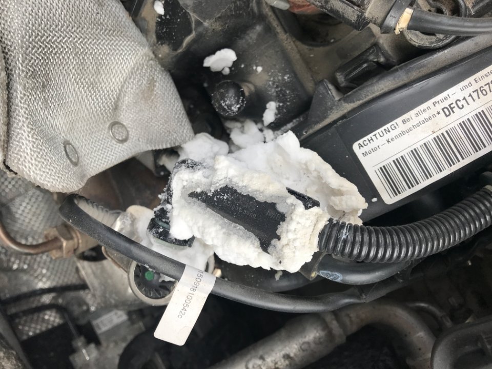

Ehk on keegi taolise probleemiga kokku puutunud ja oskab seletada, mis asi see on!Pilt

2.0 TDI 140kw ajab mingit valget jama välja
AdBlue lekib??
Pakun ka AdBlue leket
Lugemata postitus Postitas R.L »
Kui on selline soola laadne ollus siis võib tõesti ADblue olla.
Ja ma uurisin väljamaa foorumeid, tegu adblue lekkega.
http://forums.tdiclub.com/showthread.php?t=461170 Siin teemas räägitakse, et tehas laseb garantii olemasolul esialgu vooliku vahetada ja kui endiselt lekib, siis juba pihusti.

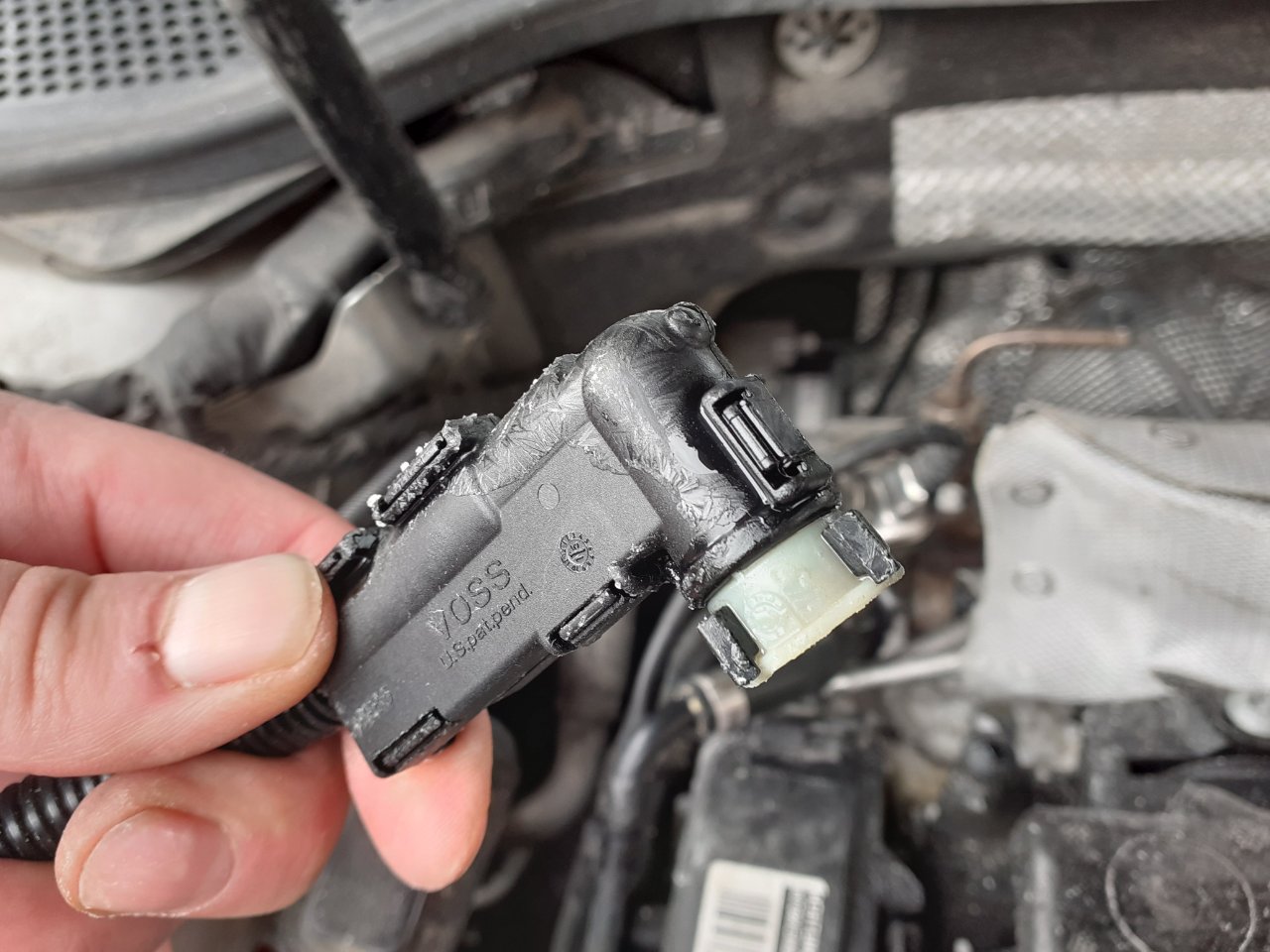

Vastates iseenda postitusele, et ei anna parandada ja aitab ainult uue vastu välja vahetamine. Kasutades ära esimese postitaja pilti siis kõris oleva vooliku lõikasime lahti. Selgus, et küttekaabel, mis on keritud ümber adblue vooliku on sulatanud "vaod" õhukese plastmasstoru ümber. Leket ennast ei suutnud avastada aga kõri, mis kaitseb peent voolikut oli adblued täis.

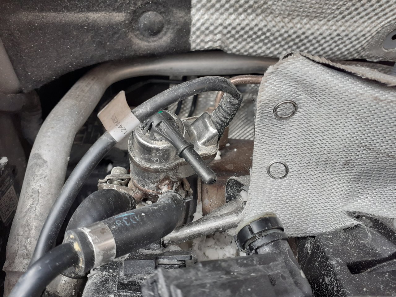

Millega seda valget ollust maha pesta?Et näha mis lekib,kas mõni voolik või klapp ise.

Nirgid kirjutas: ↑17 Mär 2021, 22:23 Millega seda valget ollust maha pesta?Et näha mis lekib,kas mõni voolik või klapp ise.
Tavaline vesi.

No nii tarkade klubi lekib siis pihusti ülemisest torust,et kas on pihusti õhtal?

Kas see voolik on tõesti paagini välja ühes tükis???

Minul lõppes see lekke värk mootori vahetusega ja see voolik on ühes tükis, forssist sain uue. Vahetamine on ka üks suur peavalu. Kohati on odavam isegi välja proged see adblue jama.
