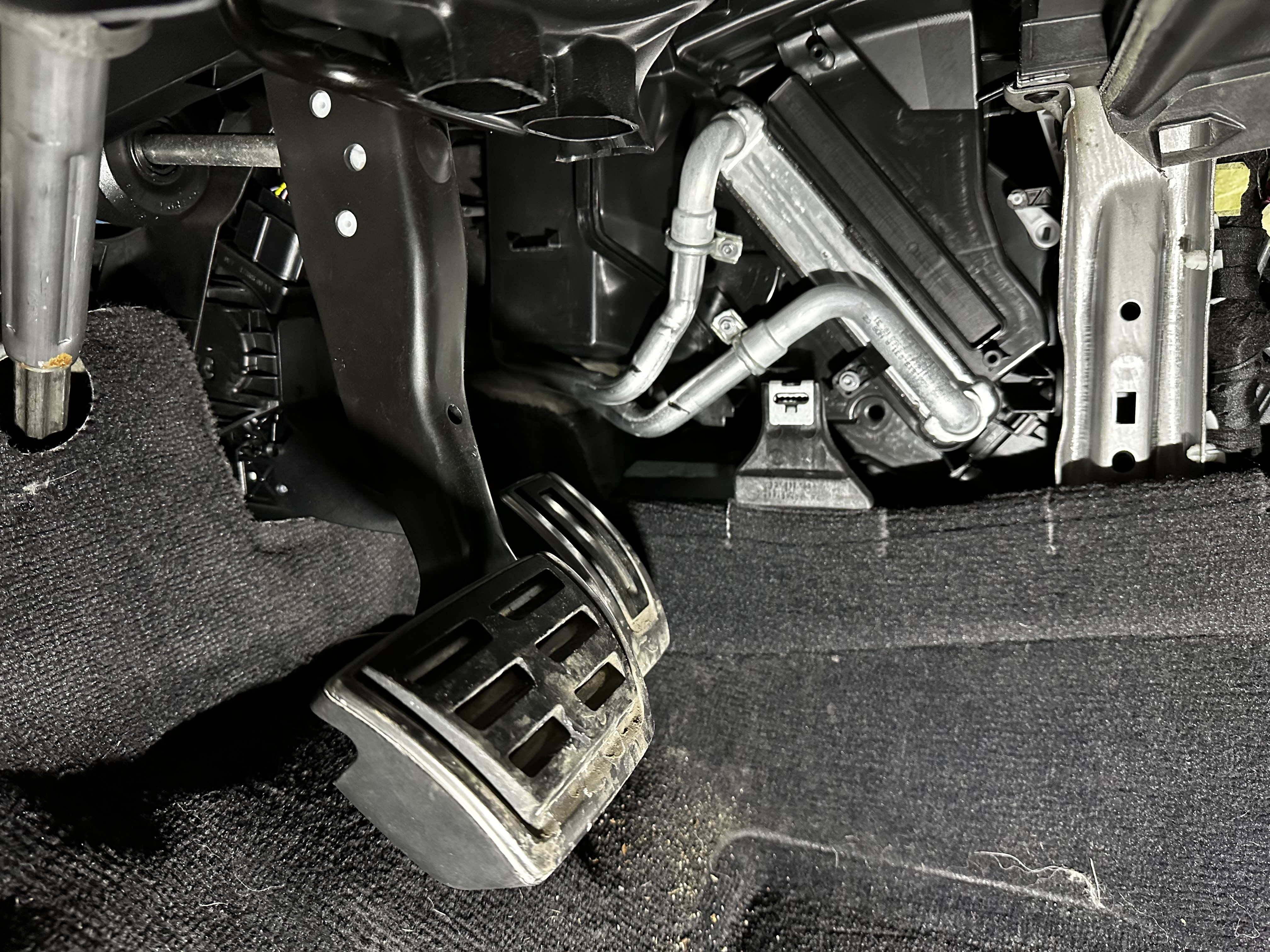

Tervist,
Olen sarnase murega silmitsi, kuid probleem ainult parema poolega. Tegemist usutavasti salongi radiaatori ummistusega. Mida rohkem paremale poole minna, seda jahedamaks läheb. Temperatuuril kuni -8 suudab isegi auto soojana hoida, kuid alla selle on juba külmkapp.
Esimese hooga vahetama hakates jõudsin nii kaugele, et radika leidsin, kuid uus radikas oli vale. Otsustasin siis, et katsun ta sealt kätte saada ning läbi loputada, kuid takistuseks sai torudest lahti ühendamine. Uus radikas on nüüdseks olemas ja plaan sama. Kas kellelgi siin kohal oleks soovitusi, nippe jagada, kuidas vahetus valutult tehtud saaks. Olen otsinud dr. Google’st ja Youtube’st aga paraku kõik tehtud videod on teist tüüpi radikale.

Tundub üsna lihtne olevat:
Postitusi: 8101
Tänatud: 205 korda
Uued klambrid ja tihendid olemas?
Ilmselt saud valeo ja nüüd denso radika? - B8 on siiani ainult densot näinud.
Lõika torud vana radika küljest läbi ja tõmba välja. Need tihendid jäävad sinna kinni ja Erwin võib rääkida mida tahes ;) . Ning siis kui radikas väljas saad keerutada torud lahti. Uus siis uute tihenditega ja mingi ptfe määrdega juba kokku.
Edit: hehe nägin et erwin ütleb ka et lõika läbi. Polegi vist seda varem näinud seal.
Viimati muutis R36, 13 Jaan 2024, 21:35, muudetud 1 kord kokku.
Postitusi: 8047
Kas need sinised torud 1 ja 11 (need ka alumiiniumist?) annavad tõesti niipalju liikuma et neid saab ühendada juba paikapandud radika külge?

Tänud senise info eest.
Uued o-ring tihendid olemas, kuid klambreid pole ning lootsin vanadega hakkama saada.
Kuna olen juba korra üritanud neid lahti võtta siis tunduski keerulisem osa torude eraldamine. Liikus 2-3 mm ja see järel kõik. Kartsin kõige rohkem, et radikasse minevad torud, mis on täis alumiinium, hakkavad kiiluma. See pärast lootsin, et keegi on vast juba pidanud selle omal nahal järele proovima.
Aga siin juures liituksin veel kindluse mõttes GTI küsimusega, kas nad annavad tõesti nii palju liikuma?
Kui niikuinii ära vahetad, siis urgitse ta sealt lihtsalt välja kuidagi nii, et vajalikud asjad katki ei lähe ja eks siis juba pilt selgem kuidas uus sisse tagasi timmida. Kuidagi neid ju ikka vahetatakse.
Kui keerline see ikka olla saab. Kirvega pole muidugi mõtet päris lõhkuma hakata,, aga hakka vaikselt harutama kuskilt otsast ja küll ta tuleb.

Nii.. võtsin asja täna õhtul käsile. Ja tehtud ta saigi. Torude eemaldamisel esimesel korral sai ikkagi probleemiks torude kinni jäämine nagu kirjeldas situatsiooni ka hooldus juhis.
Lõikasin torud märgitud kohtadest labi ning keerutasin nad sealt lahti. Pärast seda oli vaja eemaldada veel jaldagele õhku suunav plastik ning vana radikas oli käes. Uus läks paika ning varuosa kehvast kvaliteedist tingituna oli vaja ühte toru jõuga paika väänata, kuid esialgne ehmatus oli suurem, kui asi lõpuks väärt. Tihendid tegin määrdega kokku eelnevalt ning vanade klambritega ta kokku läks. Pärast koostamist kontrollisin lekete eest ja õnneks midagi säärast ei täheldanud.
Suursest uudishimust lõikasin ka vana radika lahti - pilt ei olnud ilus. Panen mõned pildid siia, et anda ülevaade asjast. Õnneks ei pea selle radika vahetamiseks tervet armatuuri enam lammutama.

LauriLR kirjutas: 17 Jaan 2024, 23:53 Nii.. võtsin asja täna õhtul käsile. Ja tehtud ta saigi. Torude eemaldamisel esimesel korral sai ikkagi probleemiks torude kinni jäämine nagu kirjeldas situatsiooni ka hooldus juhis.
Kas nüüd puhub kõrvalistujale ka sooja? St kas oli radiaatori viga või on ikkagi seguklappi servi surnud?

@tobimarg
See töö ei ole üldse konti murdev. Youtube’is mõned sarnased videod olemas õpetuse tarbeks. Hea on, kui oleks suruõhk ja miski lõikur seade olemas. Mina kasutasin torude läbi nüsimisels DeWalti multitööriista. Ning kaks tundi on täitsa reaalne ajakulu.
@birgo99
Nüüd saab ka kaasreisija ilma jopeta sõita. Radikas oli nii parasjagu umbes, et väikese miinusega kannatas sõita ja ei saanud arugi, et midagi viga. Paraku juba -10 ja alla poole on pigem ebamugav.
