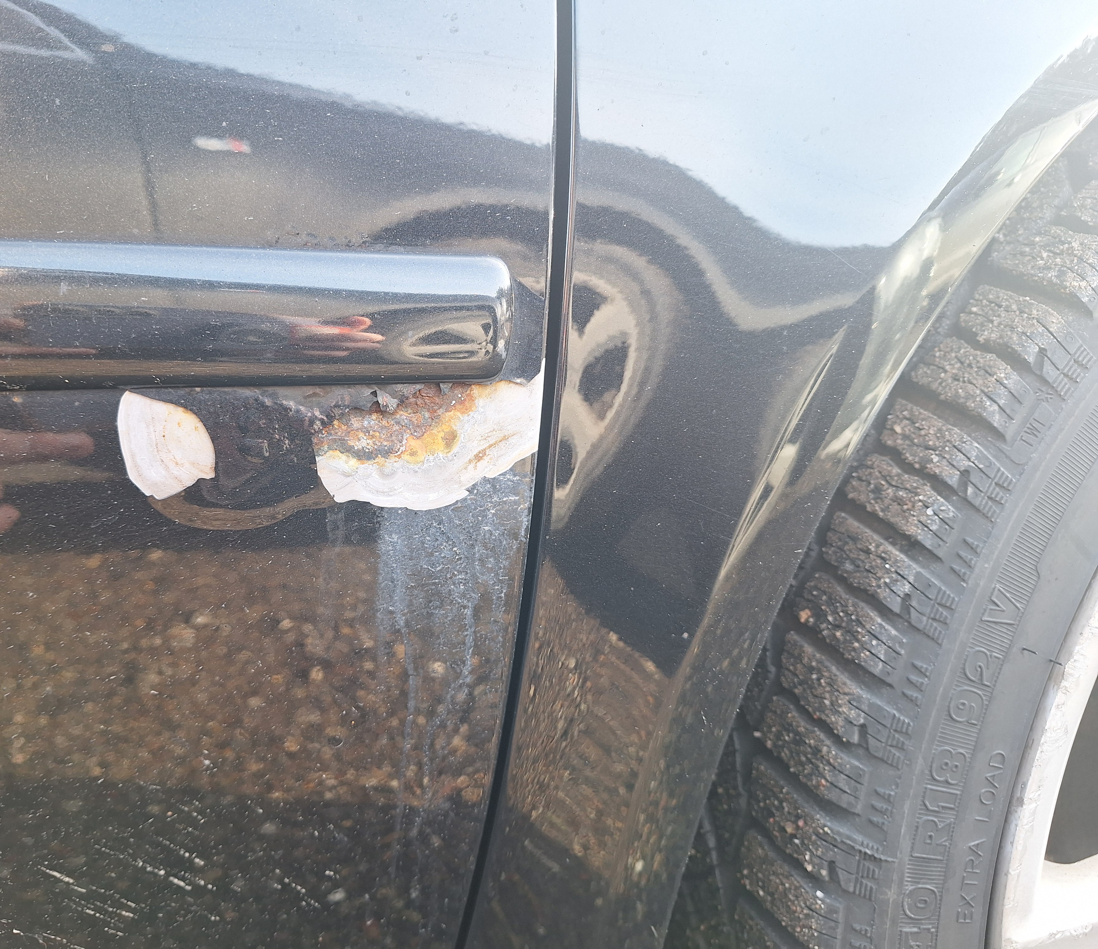

Unistan siin tuunimisest, aga muud mured tulevad ette. Ilusate päikeseliste päevadega koos on ilmnenud sellised koledused:
Tegu siis esiustega. Mida kus kuidas teha? :sniffle:

Kõrvalistuja uksega ilmselt oleks mõistlik otsida teine roostevaba uks. Muud detailid vast on päästetavad aga selleks, et head tulemust saada on vaja hulga tööd (esitiivad küljest, roostetõrje jms) ja detailide värvimist.

Oskad soovitada tegijat? Ja mis see ümmargune töö hind võiks olla, et oskaksin pakkumistes orienteeruda? Seda tean, et odav see pole.

Mina ei paku hinda,kuid soovitan hoida alles originaal ust. Sealt pahteldada? Kahtlane. Sealt ,,mäda,, tükk välja lõigata. Jah. Kui oskad õige voolu tugevusega keevitada,siis plekk ju ka ei loki. Kui kokku saavad rikkumatta ukse plekk ja uus asendus plekk vot seda on silumise mõttes vaja pahteldada. Aga ,tüma on ju värvi alt kadunud. Ehk said aru. KadriGTI muidugi ise seda tööd ei tee. J. Aru. Kas soovitad Kadri autole roostevaba ust,või roostest vaba ust. Esimest varjanti pole olemas. J. Aru. palun ära solvu.Mingi huumor ju võiks ka olla.

Uksi polegi nii väga saada, eilne otsing andis ühe ukse lammutusest 40euriga ja ühe uue Auto24st 120euriga. Mingi Leedu-Poola sait pakkus ka igasugu huvitavat kraami, aga pigem kahtlane. Küsin praegu paarist kohast pakkumist tööle. Ise kahjuks ei tee jah, kuigi vägev oleks osata oma auto muresid lahendada.

https://rrr.lt/en/search?man_id=36&cmc= ... s=1&page=1
Sirvi seda lehte. Võib juhtuda, et leiad originaalvärviga korraliku ukse.
Ise olen sealt kümneid asju tellinud. Ka suuri kereosi.

Kas erinevate aastate Golf IV uksed on omavahel sobivad või läheb kokku vaid 2000 ja 2000?

G4 on G4, aasta arv ei oma tähtust, ainult uste arv. Esiusteks sobivad ka variant kere ja Bora omad.

Kuna küsimine oli AINULT esi uksest,siis tuleb tähelepanu pöörata ka külje karpide olukorrale. Kas kannatab ka tungrauaga üles tõsta? Minu jutt tähendab seda,et sellise ,, pisi,, remondi korral tuleb siiski lasta hinnata kogu auto kere üld olukorda. Muidu maksad,, tühja,, selle ukse eest. Mida see välimuselt ilus uks annab,kui kõrval on järgmine tüma. Tüüpiline jutt oleks,oh müü maha. Aga mis edasi? Teed korda ja on teada mis autol on. Järgmine on tundmatu. Muidugi vana.
