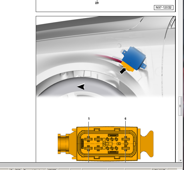

Passat b7 spido blokk ja raadio ei tööta.
SC48 kaitsmes ainult 4 volti on imelik.mattiassulg kirjutas: ↑30 Mär 2024, 10:41 Vaatasin siis veel kaitsmed üle.
SC48 kaitse korras aga 4V
SB7 samuti korras ja 12.9V
Kuna endiselt ei tea, kas su autol on start stop süsteem, siis õunte pealt vaadates loodame, et on, siis selle kaitsme alt läheb vool kelladesse.
Kellad tahaks aga kindlasti 12v saada.
Sinna kaitsmesse tuleb pinge aga sellisest detailist nagu "voltage stabiliser" (asub kuskil juhipoolses rattakoopa piirkonnas). See omakorda saab aga pinge kapoti alt SB7 alt kaitsmest.
Tasuks uurida seda voltage stabiliser-it lähemalt.
Kui nüüd aga voltage stabiliser-ini jõuab 12v aga edasi läheb ainult 4v, siis ilmselt peaks selle vahetamisele hakkama mõtlema.
Olgu lisatud, et sart stop süsteemi puhul ka raadio saab oma pinge samast voltage stabiliser-ist
Viimati muutis volkar, 30 Mär 2024, 18:31, muudetud 1 kord kokku.

Autol on tõesti start-stop süsteem. Kas see nüüd asub tiiva taga v logari taga. Ei imestaks küll, kui seal midagi viga oleks saanud, pidur oli ikkagi korralikult peal ja ajas ikka väga kuumaks.
Täpne asukoha kirjeldus on "In front left wheel housing" . Ise pole oma silmaga sellist asja näinud ja midagi täpsemat öelda ei oskamattiassulg kirjutas: ↑30 Mär 2024, 18:38 Autol on tõesti start-stop süsteem. Kas see nüüd asub tiiva taga v logari taga. Ei imestaks küll, kui seal midagi viga oleks saanud, pidur oli ikkagi korralikult peal ja ajas ikka väga kuumaks.
